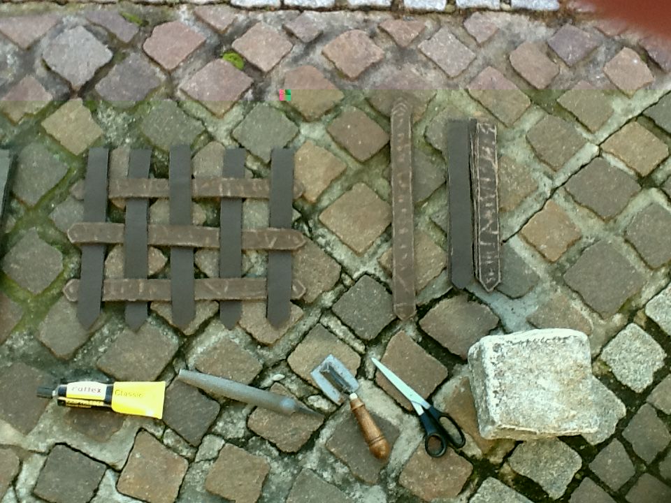

Grundüberlegung war, inspiriert von zahlreichen "Mitgratlern", ein geflochtenes "Netz" an Ledergurten/-Riemen als Erweiterung meiner Koppel für Oberarme und Oberschenkel zu basteln, ohne dafür viel Kohle auszugeben. (Gürtel oder Pferdegeschirr über Ebay, auch wenn's geil aussieht, wollte ich mir einfach sparen, weil ich noch so viel Polsterleder vorrätig hatte.)
Was brauche ich an Material? Was habe ich auf Halde oder gekauft? Wieviel Kohle?
• ohne Ende Polsterleder (weich, 1-2 mm, grau, braun hellbraun) /auf Halde / für lulu
• 12 kleine Gürtel mit Schnallen / gekauft / für 2,-€/Stk beim Discounter
• große Tube von "good old Stinke-Pattex" / gekauft / für 7,-€
• 6 Tuben schwarze Schuhcreme / gekauft / für 1,-€/Stk
• 1 Knäuel reißfeste, braune Topflappen-Häckelwolle / noch auf Halde gehabt
• Werkzeug: Maßband, Stift, 2 Gürtel als Schablone, Schere, Pflasterstein, Holzraspel, kleine Säge, Lochzange, Nähnadel, Wäscheklammern, Handschuhe /alles seit Jahren auf Halde
Persönliche Ressourcen: jede Menge Geduld
1. Schritt: Koppel anziehen und mit dem Maßband checken, wie lang und wie breit das "Flechtwerk" und die einzelnen Riemen werden soll und wieviele Riemen benötigt werden. (In meinem Fall waren es 16 für die Ärmel und 20 für die Oberschenkel.)
2. Schritt: Maße auf die "Schablonen-Gürtel" markieren.

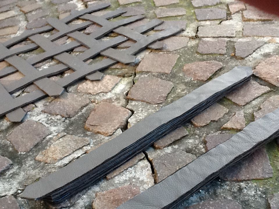

3. Schritt: Schablonen auf das Leder legen und drumrum zeichnen. Da ich die zukünftigen Riemen etwas dicker haben möchte, markiere ich für jeden Riemen drei Streifen auf dem Polsterleder und schneide sie aus. (Demnach habe ich 36 x 3 => 108 Polsterlederstreifen ausgeschnitten.)
4. Schritt: Für jeden Riemen klebe ich die drei ausgeschnittenen Streifen mit Pattex aufeinander, damit die Lederstreifen bei den späteren Arbeitsschritten nicht wegrutschen und sie nicht ganz so "labberig" sind und so erscheinen.

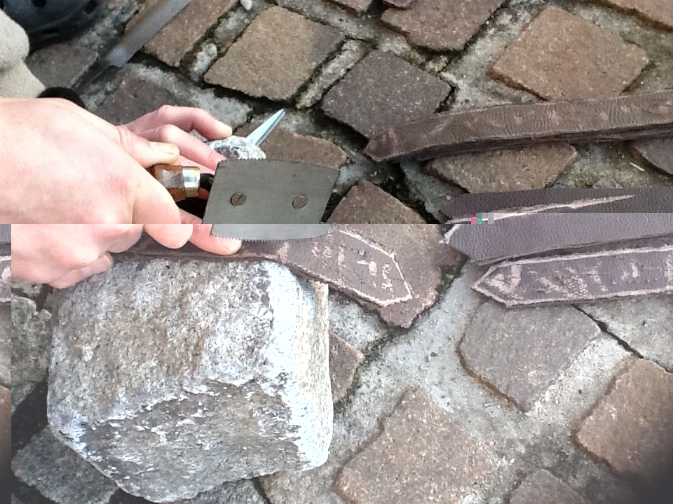

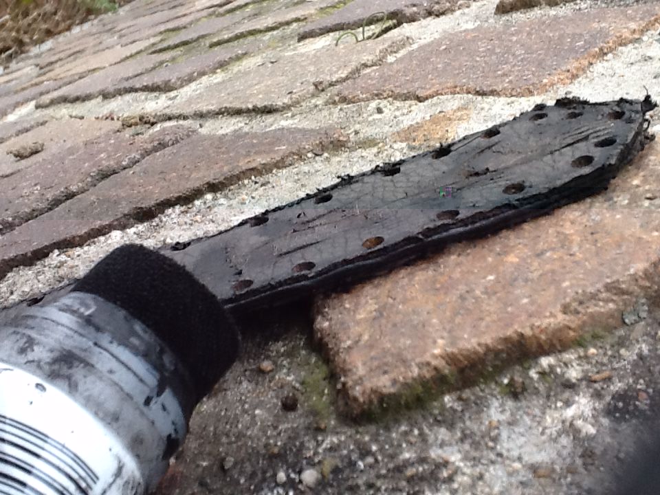

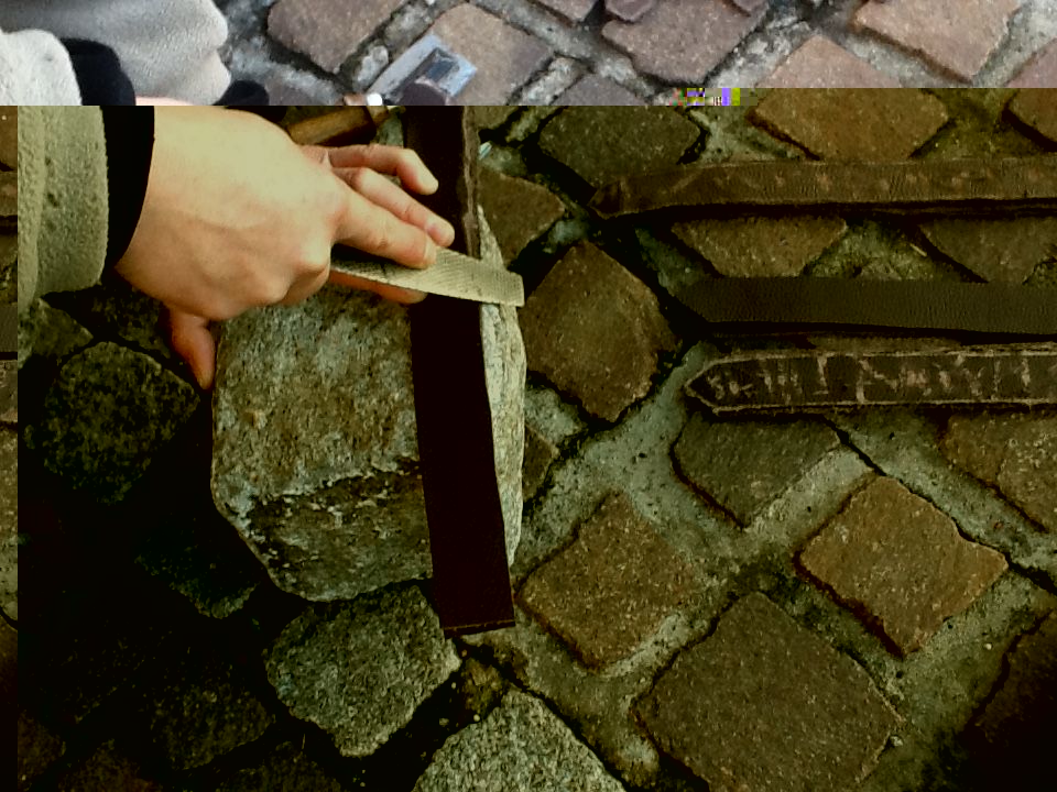

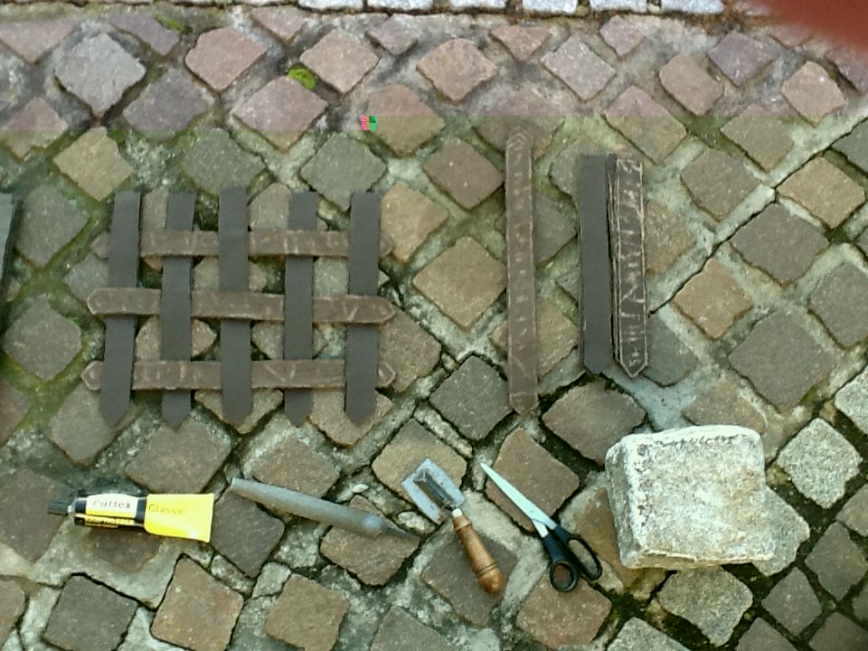

5. Schritt: Da man sieht, dass es mehrere Lederschichten/Riemen sind und das spätere "verorken" (Einsiffen und mit Gebrauchspuren versehen) aufgrund der späteren Lederbandnaht mühseliger wird, kommt jetzt bereits die Holzraspel zum Einsatz. Die Kanten der Riemen werden an die Kante eines Pflastersteins gelegt und rau geraspelt. Schürfstellen werden auf den Riemenflächen eingeraspelt und angeraut und mit der Kante der Holzraspel werden Macken reingesägt. Mit der handlichen, kleinen Säge wird jeder Riemen mit Schnitten versetzt. (Cuttermesser tut's auch.)

6. Schritt: Die Löcher für die späteren Seitennähte werden mit der Lochzange vor-bzw. eingestanzt. (Danach hatte ich gefühlt Arme wie Popeye)

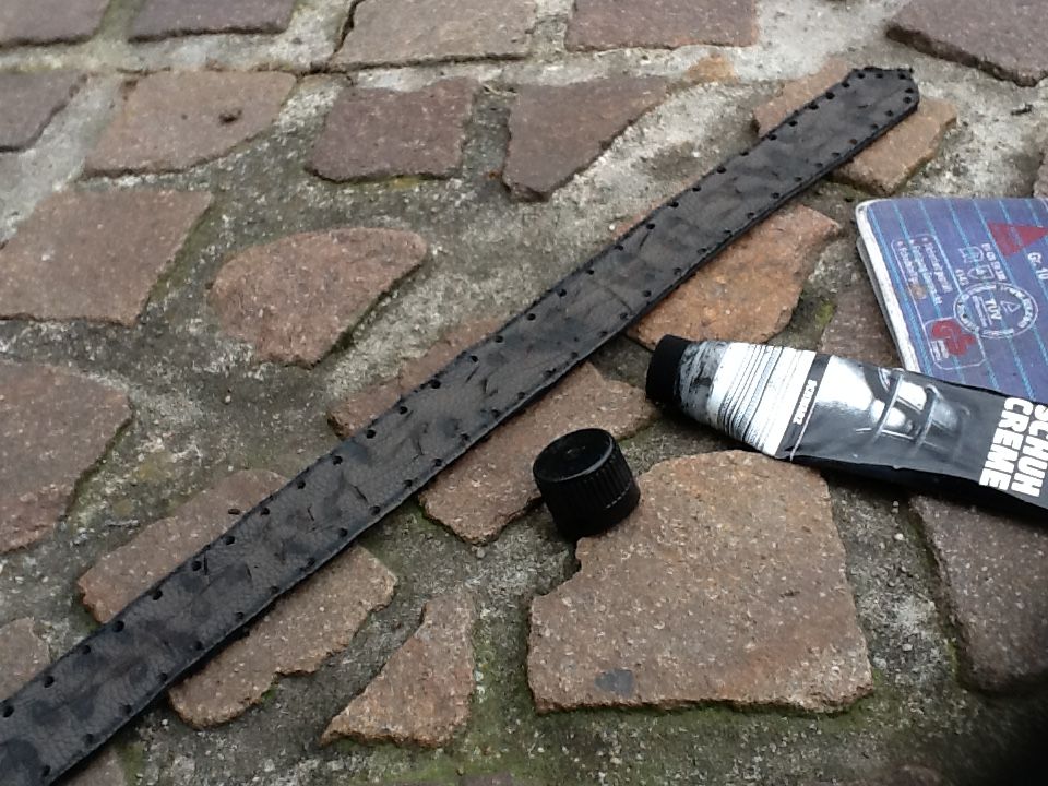

7. Schritt: Alles wird mit schwarzer Schuhcreme eingewichst. Vor allem die Kanten der Riemen.

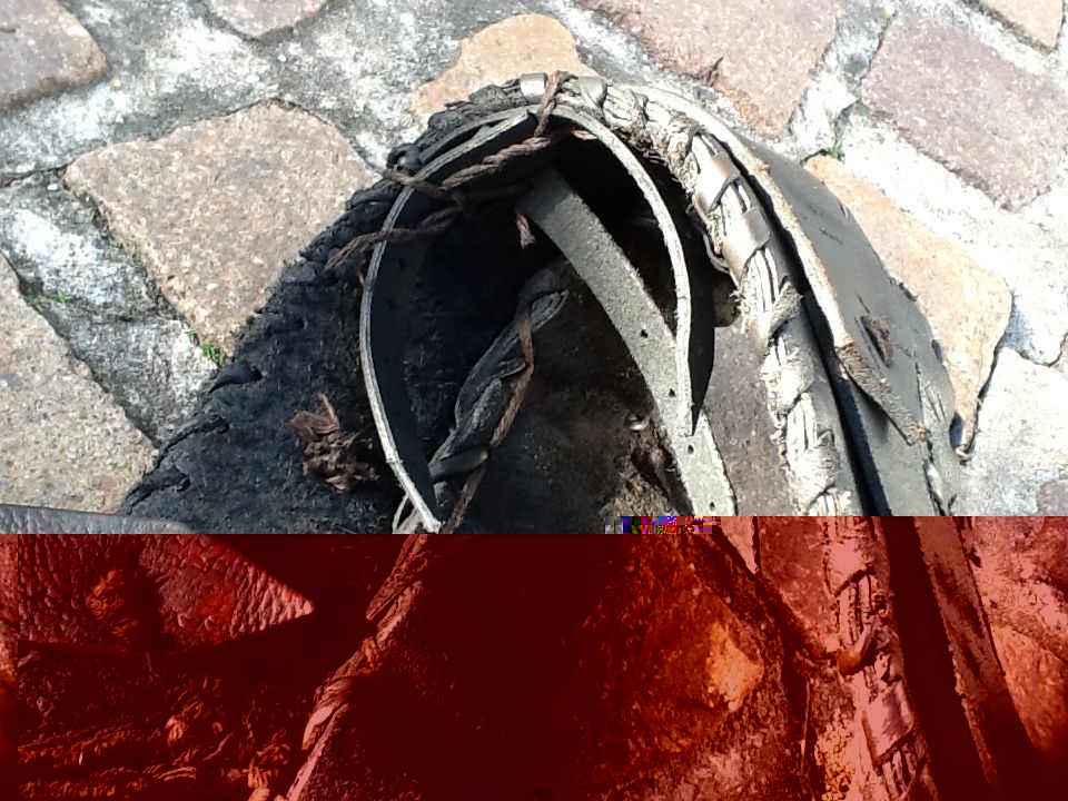

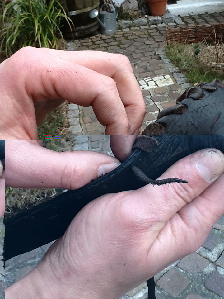

9. Schritt: Ein "Einfacher Wendling" reicht, um die Kanten zu vernähen. Lasst am Anfang auf der Rück-/Innenseite des Riemens noch einen Zipfel übrig, damit man das Ende hinterher verknoten kann.
10. Schritt: Die vernähten Kanten der Riemen werden mit Schuhcreme eingeschmockt.

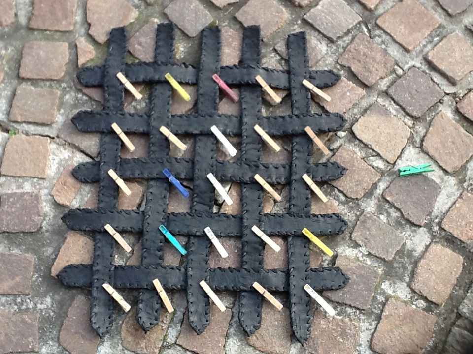

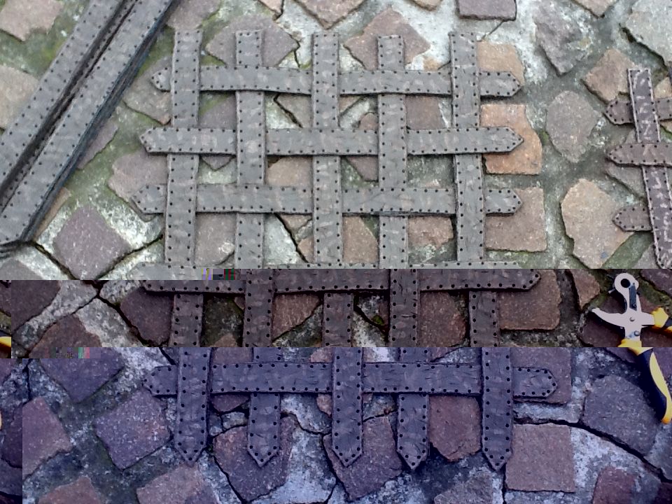

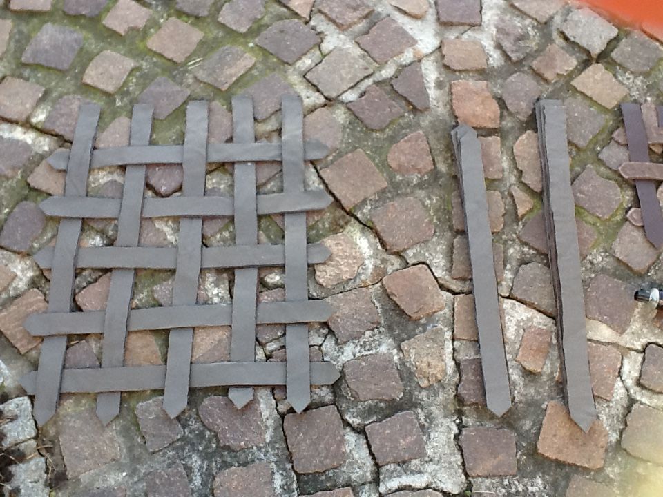

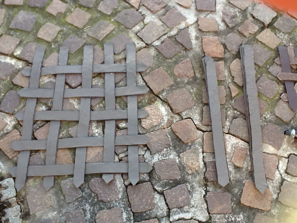

11. Schritt: Alle Riemen werden passend geflochten und zurecht gelegt und mit Wäscheklammern fixiert.

12. Schritt: Die Riemen werden an den "Kreuzungen" des Flechtwerks mit Häkelwolle aneinander genäht. Es gibt ja bereits gestanzte Löcher, die dafür genutzt werden.
13. Schritt: Die 12 Gürtelschnallen bzw. Gürtelenden mit Schnallen werden ebenfalls an die oberen Enden der "Ledermatten" genäht. In diesem Fall sind's an jeweils jedem Flechtwerk die beiden äußeren senkrechten Riemen und der in der Mitte.

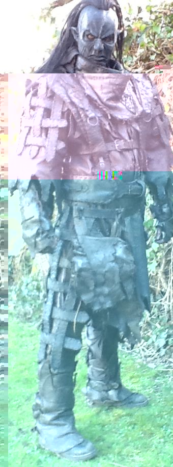

Auf zur Anprobe
Auf zur Anprobe

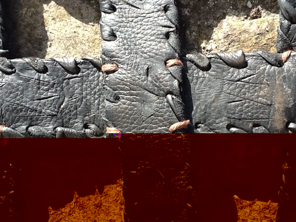

noch ein paar Nahaufnahmen
und nochmal so
und nochmal so

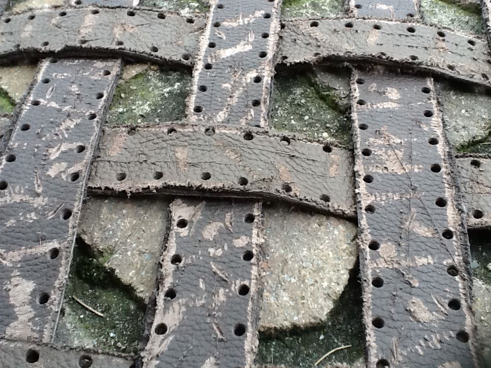

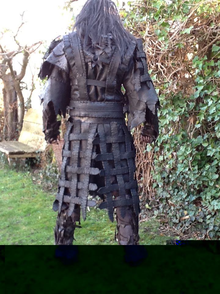

In der Sonne sieht`s dann so aus
Wie oben bereits geschrieben, kann man sich viel Arbeit und Zeit sparen, wenn man viele Gürtel oder Gurte aus Zaum- oder Zügelzeug hat. Aber hier wollte ich halt ein wenig Kohle sparen.
So, das war`s. Viel Spaß beim (vielleicht) selber machen!
