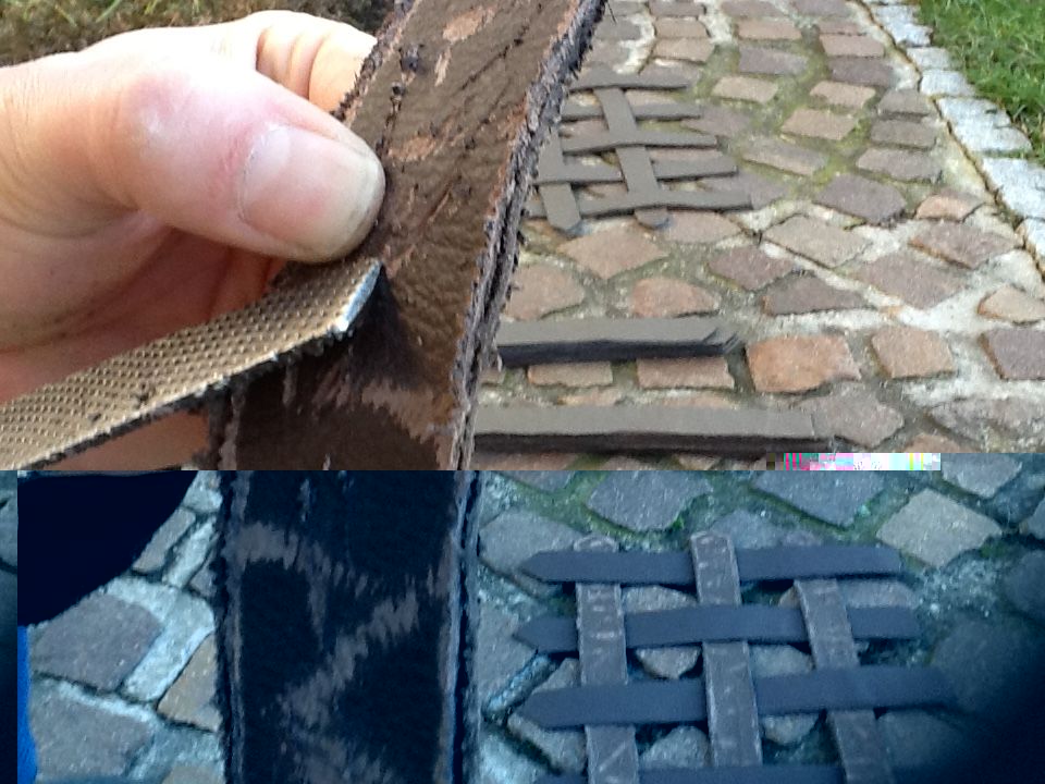

1. Schritt: Koppel anziehen und mit dem Maßband checken, wie lang und wie breit das "Flechtwerk" und die einzelnen Riemen werden soll und wieviele Riemen benötigt werden. (In meinem Fall waren es 16 für die Ärmel und 20 für die Oberschenkel.)
2. Schritt: Maße auf die "Schablonen-Gürtel" markieren.
3. Schritt: Schablonen auf das Leder legen und drumrum zeichnen. Da ich die zukünftigen Riemen etwas dicker haben möchte, markiere ich für jeden Riemen drei Streifen auf dem Polsterleder und schneide sie aus. (Demnach habe ich 36 x 3 => 108 Polsterlederstreifen ausgeschnitten.)
4. Schritt: Für jeden Riemen klebe ich die drei ausgeschnittenen Streifen mit Pattex aufeinander, damit die Lederstreifen bei den späteren Arbeitsschritten nicht wegrutschen und sie nicht ganz so "labberig" sind und so erscheinen.
