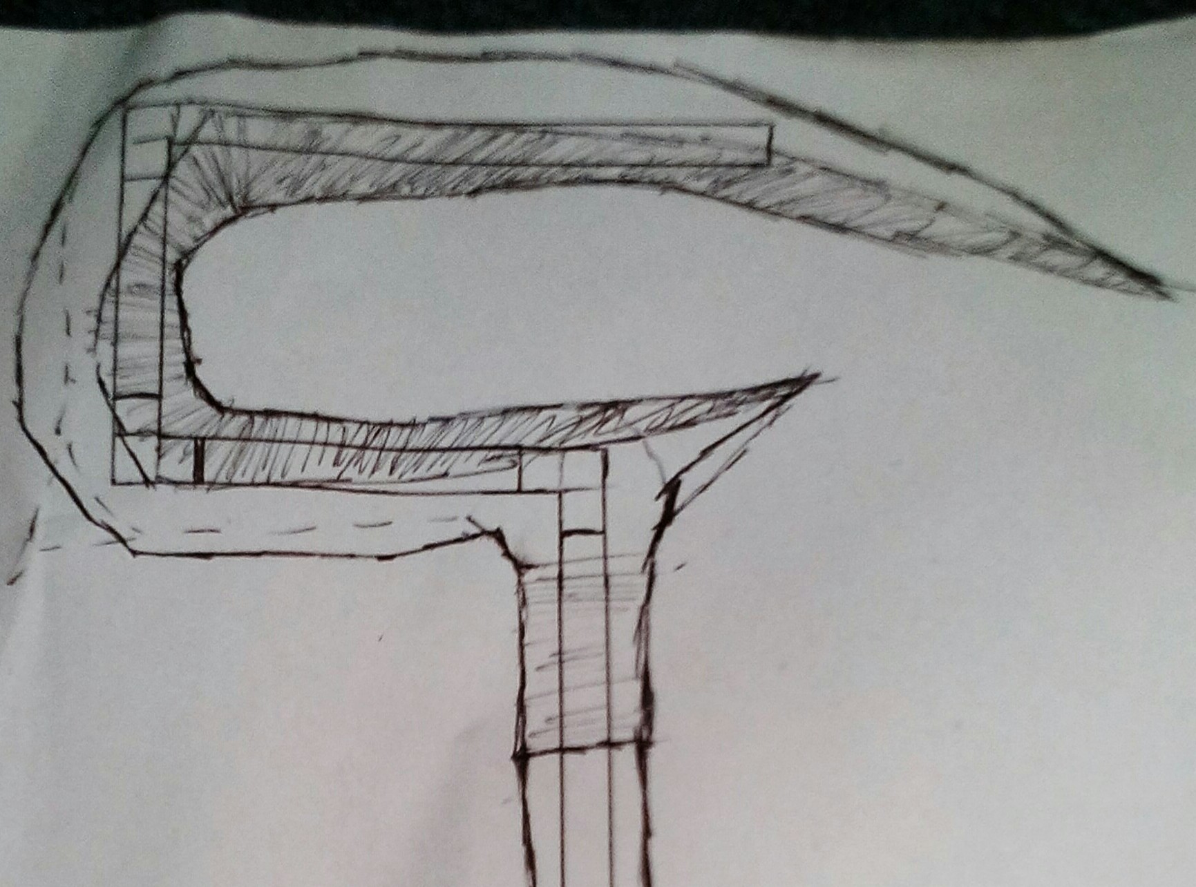

Ich bin seit langer Zeit von dieser Sichel fasziniert:
Um die Biegung des Sichelkopfes nicht zu wabbellig zu gestalten sollte man es ja am besten ,wie bei einem Schwert, mit einem Kernstab in der Mitte stabilisieren :scrat:
Nur wie?
Hat iwer sowas schon mal ausprobiert?
Etwa so
Etwa so

Noch nicht ausprobiert, allerdings wäre ein Kernstab da vermutlich nicht so geil weil wegen Sicherheit (hängenbleiben an ungünstigen Stellen, brechen usw).
Eventuell wäre stark gummierter Schaumstoff ne Option oder kefla Verstärkung.
Aber ich habe ehrlich gesagt auch nicht wirklich Ahnung von der Materie, also Mal abwarten was die Profis sagen...

Deine Skizze sieht etwas abenteuerlich aus. Ich glaub nicht dass das sicher ist, oder lange halten würde (lass da mal einen mit dem Arm rein geraten und los rennen).
Du könntest versuchen einen Kern in Form der Klinge aus gehärtetem Leder zu machen. So würde die Klinge zumindest etwas stabiler werden und du minimierst die Gefahr dass der Kernstab durch kommt (weil der ja dann nur im Griff wäre).

Ich hatte lange Zeit eine Spitzhacke von Downhole Artworx.
Die nutzten sehr festen und dichten Schaumstoff für die Spitzen.
Die Kernstabkonstruktion würde dir, zumindest meine Vermutung, den Sichelbogen sehr instabil gestalten. Du hättest da mindestens drei Teile aus dem dein Kernstab bestünde. Die geben dir auf der Länge Stabilität, aber an den Verbindungen werden die wackelig werden.
Hinzu kommt, dass du durch die erhöhte Verwindungssteifigkeit beim Verkanten mit anderen Gegenständen mit Sicherheit deinen Boden ausreißen wirst. Nimmst du keinen Kernstab, dann kann sich die Sicher etwas verwinden und ggf aus der Verkantung "rausfluppen".
Entweder du nimmst keinen Kern oder versuchst dich an dem Tipp von Nalûk.
Try and Error :)

Dann les ich mich mal in den Threat über gehärtete Leder Kerne ein :up:
Danke für eure Hilfe!!!

Ich hätte da noch eine Idee. Du machst ja ohnehin 3 Lagen Schaumstoff, Den Kernstab bis zur Sichel. Dann machst du aus etwas härterem Leder (Blanklederhals lohnt sich da) die Sichel. Und zwar zur jeder Seite ca. 1,5 cm Schmaler als der Schaumstoff (Also nicht wesentlich breiter als der Kernstab). Das klebst du dann mit Pattex links und rechts auf die Sichel. Das leder sollte noch ca. 20 cm. am Kernstab vorbei laufen. Wenn das fest ist, dann machst du noch die äußeren Lagen Schaumstoff drauf. Dann schneidest du die Klingenflächen ab.
Bei 3 Lagen Schaumstoff wird die Klinge ohnehin nicht gar all zu labbrig. Wichtiger ist, dass das Leder vor Ausreißen schützt.
Damit kämpfen würde ich aber an deiner Stelle trotzdem nicht. Zum einen hast du damit nicht den Effekt, wie die Originale Waffe haben würde - du würdest dich ständig verkeilen und verkanten. B. ist selbst mit dem Leder das Ausreißen der Sichel sehr wahrscheinlich.
