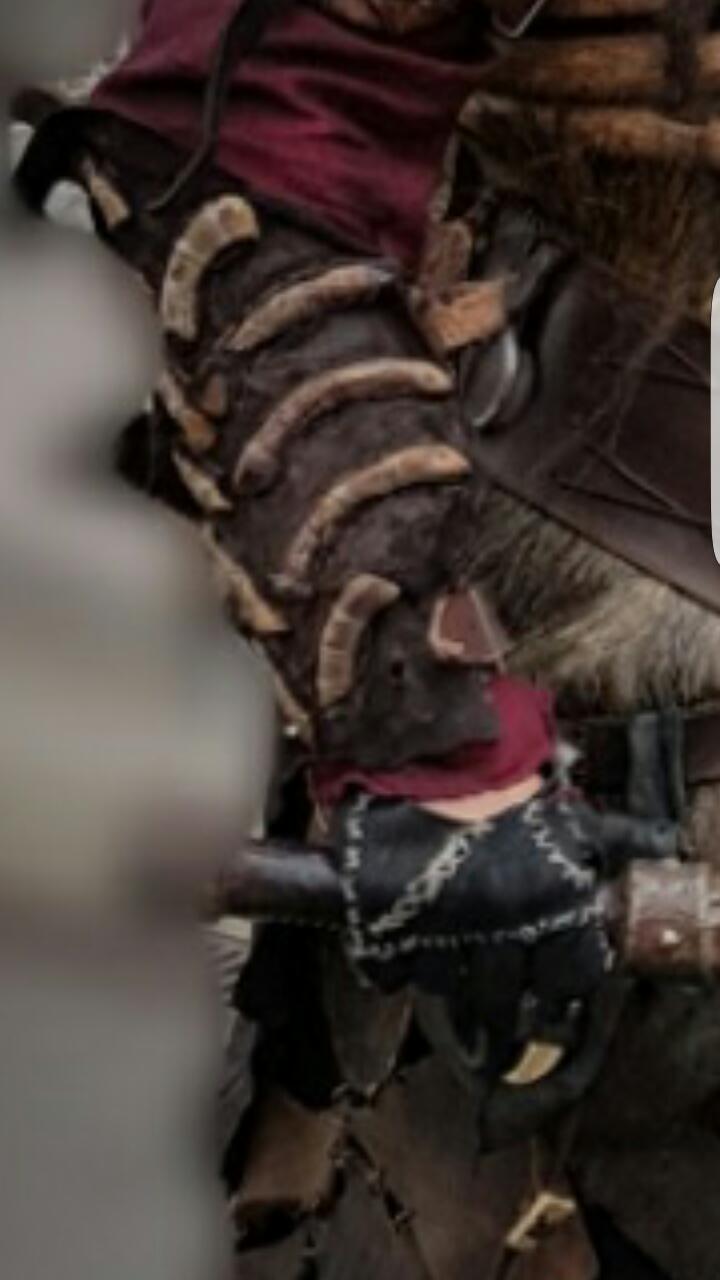

Hab mir mal ne Armschiene mit Knochen von Rippchen gebaut... einfach Rüstleder als Grundmaterial genommen... Knochen drauf gelegt und angezeichnet... Löcher ins Leder und mit Kunstsehne festgenäht.
Die scharfen Kanten hab ich noch mit ner Feile rund gemacht...
