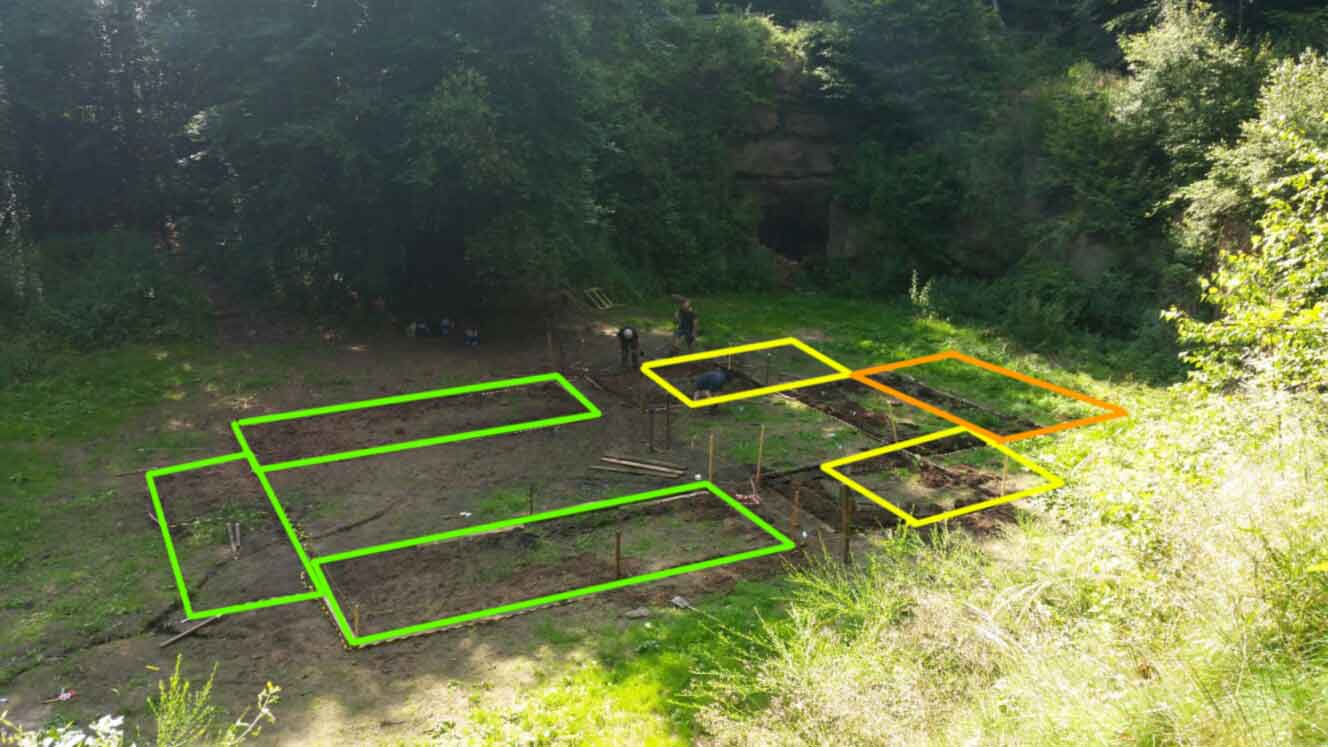

So...konkret zur Halle.
Thema Grundriss.
Dieses WE haben wir den kleinstmöglichen Grundriss ausgelegt.
Wir haben hier 2m verkürzt, weil´s zur Bruchwand hin ein wenig eng wird, sofern da noch ein Zelt steht.
Bei genauem Nachdenken is Kosten/Nutzen hier aber irgendwie kacke...also behalten wir lieber den urprünglichen Grundriss bei (gelb) und erweitern die "Fundamentgräben" entsprechend. Wird der "Aufenthaltsbereich" der Halle nochmal größer.
Im gelben Bereich hinten links ist´s arg steinig...da ist Spitzhackenarbeit und das wird doof. Wir müssen da ca. 20m cm runter, damit alle Wände auf einer Ebene stehen. Im Gashinskyland sind Betonplatten usw. Aber Gashinskyland muss nicht mit dem Modulbauten auf einer Ebene stehen, insofern ist das nicht so wild.
Der vordere, grüne, Baubereich ist fertig. Der hintere gelbe, rechte, muss dann nochmal erweitert werden. Allerdings geht das da schnell, weil da feine Buddelerde ist.

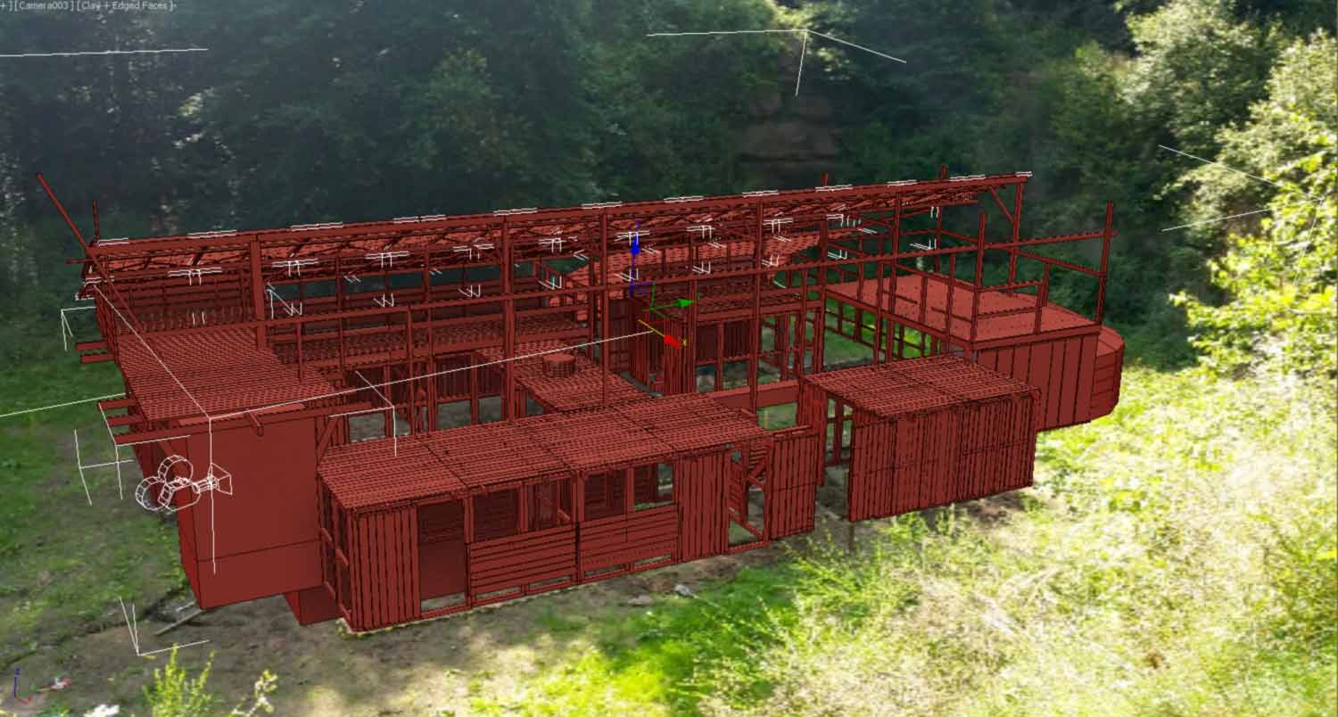

Fertige halle im Bruch schaut dann etwa so aus: (Dachhälfte zwecks Übersicht rausgelassen)

Shartok hat geschrieben:Im gelben Bereich hinten links ist´s arg steinig...da ist Spitzhackenarbeit und das wird doof.
Ich würde behaupten ebenso verhält es sich auf der Kompletten linken Seite. Also in dem Grünen Bereich sowie auf der linken Ecke des Tors. Wir sollten also möglicherweise mehrere Spitzhacken einplanen.
Beiträge: 7310
Re: [BAU] OHL-HALLE [Vorbereitung]
Ist eingeplant. Ich besorge 3 aus dem Budget. Das reicht dann.

werden die gräben mit kies gefüllt? oder habt ihr das jetzt alles nur auf ein lvl gebracht?
Beiträge: 7310
da liegen jetzt erstmal bretter drin. die werden nicht mit kies gefüllt.wir stellen die module da einfach rein.
tor/gashinsky bekommen schraubfundamente. wenn uns die halle so gefällt und das funktioniert...dann setzen wir fundamente...äh...aus den ohnehin vorhandenen betonresten im bruch :D.
