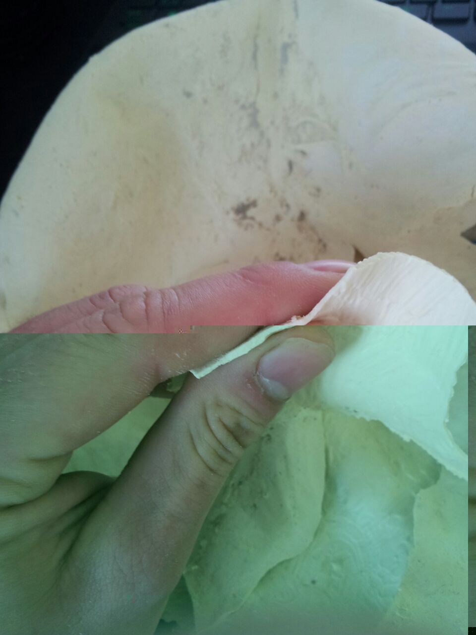

Ich habe das Problem das mein Latex immer einreißt wenn ich die Maske aufsetzen will. Was mach ich Falsch?
Liegt es am Latex oder liegt es an der Verarbeitung? Sie reißt halt bei der kleinsten belastung und das Latex soll Maskenbau geeignet sein, ich hab dickflüssiges von Latex24 liegt es vielleicht dadran?

Also beim ersten versuch habe ich den Gipsabdruck mit flüssigem Latex ausgeschwenkt ca 1 Lieter und es hat mindestens 8 Stunden gedauert bis ich es stehen lassen konnte und dann war es auch noch ungleichmäßig, und ist auch gerissen beim aufsetzen dann(nach ca 48std. Trocknung).
Naja daraufhin hab ich mir Dickflüssiges Latex bestellt und es mit einer anderen Form versucht, allerdings hab ich es dann mit dem Pinsel gestrichen, weil es nicht gelaufen ist. Das ganze habe ich dann 7 mal gemacht. Ich habe daran gedacht das ich vielleicht zu lange zeit hab verstreichen lassen zwischen den Latex gängen und vielleicht das es nicht dick genug war.
Hier nochmal ein Paar Bilder von dem Schaden:

also auf deinem letzten bild sieht die Maske arg dünn aus. probier doch einfach noch 2 schichten mehr
Re: Finn's Masken (versuche)
das latex an sich sieht komisch aus . link mal deinen lieferanten. * auch wenns dünn ist, latex reißt eigendlich nicht so shcnell. shcon gar nicht, wenn die maske ganz neu gegossen wurde*

1. Ich gieße eine 2. Schicht mit 100ml einer 1:3-Mischung aus Latexmilch und GUM1 (dickes Latex) in die Form und dann heißt es wieder schwenken, bis alles fest ist. Jetzt kann man am Rand mal schauen, wie Dick die Schicht. Und ob man noch eine 3. Schicht macht. Die Maske sollte ca. 1mm dick aber flexibel sein. Denk aber daran, dass sie am Rand durch das Auschwenken in der Mitte dicker ist.

Die Dicke auf deinem Letzten Bild ist völlig ok ;) Es kann sogar dünner sein.

kann es sein, dass deine masks auch hinten komplett bis zum hals runter geht?
dann kann es nämlich einfach sein, dass das latex sich nicht so weit ausdehnen kann, wie es müßte, damit dein kopf durch die engste stelle der maske kommt (hals).
des rätsels lösung kann sein, dass du deiner maske hinten einen dehnungsschlitz schneiden mußt :) (am ende mit einer lochzange ein rundes ende stanzen, damit es nicht weiter einreißt und etwas verstärken (stück stoff einlatexen.
sollte dann gehen. :)
