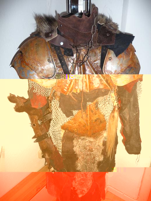

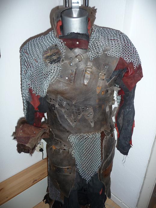

überarbeitete Rüstung
Leder für leichte Gefechte und Platte wenns mal herbe wird ;)

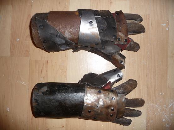

und Selfmade Plattenhandschuhe :>

... blitz nimmt den schmodder bisl weg ^^

- kette rosten lassen
PS: an den handschuhe möchte ich nicht hängen bleiben....
zum glück bin ich immer dick eingepackt.

kette habi schon mit essigessenz eingerieben :>
naja und handschuhe sind die teile alle umgebördelt und auch stramm drauf das es kaum eine möglichkeit gibt da mit stoff o.ä. hängen zu bleiben

vllt n paar löcher in die kette..und rosten halt

danke erstmal =)
bräuchte einen Tipp und zwar : wie bekomm ich die Kette gut auf den Schultern fest, hab sie bis jetzt nur geschnürt, also unterbau gelocht und dann nen lederband durch. Allerdings trau ich der Sache nocht nicht so. Habt ihr evtl. bessere ideen ?
Re:Gorkal Gewandungs/Rüstungsstand Doku
wenn der unterbau aus leder ist, würde ich den kettenfetzten mit kettenringen daran befestigen. ( so viele verbindungen bis nichts mehr verrutscht und du der meinung bist das es schön fest ist.
oder an mehreren punkten anknoten aber das haste ja shcon.

wenn du faul bist und man die stelle nicht sieht, kannste ne größere unterlagscheiben nehmen und es mit hilfe von ihnen festnieten.
wenn du das alls 5-10cm machst dürfte sich da nix mehr lösen. darfst die nieten halt nicht durch die letzte ringreihe hauen  ;)

hey, werd das glaub ich mit den einzelnen ringen machen, schultern sind ja frei wenn ich nicht gerade die Platte drüber trage. danke erstmal :>
wenn du hast würde ich die "befestigungsringe", die die kettenfetzen an ort und stelle halten, verschweißen ( wir ham son elektrodenschweißgerät -damit is das recht einfach)
hätte sonst bedenken, das sich die kettenringe aufbiegen bei starker belasten ( falls sich mal wer dran festhält etc)
