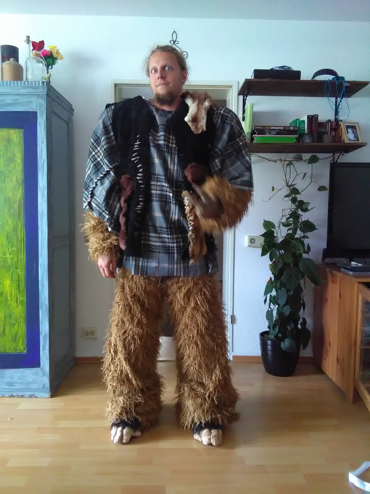

Klamotte ohne Maske, Handschuhe und Lendenschurz. Und mit blödem Gesichtsausdruck. Damit man sich was drunter vorstellen kann. Mittlerweile sind Pelz und Klamotte auch abgeranzt.
