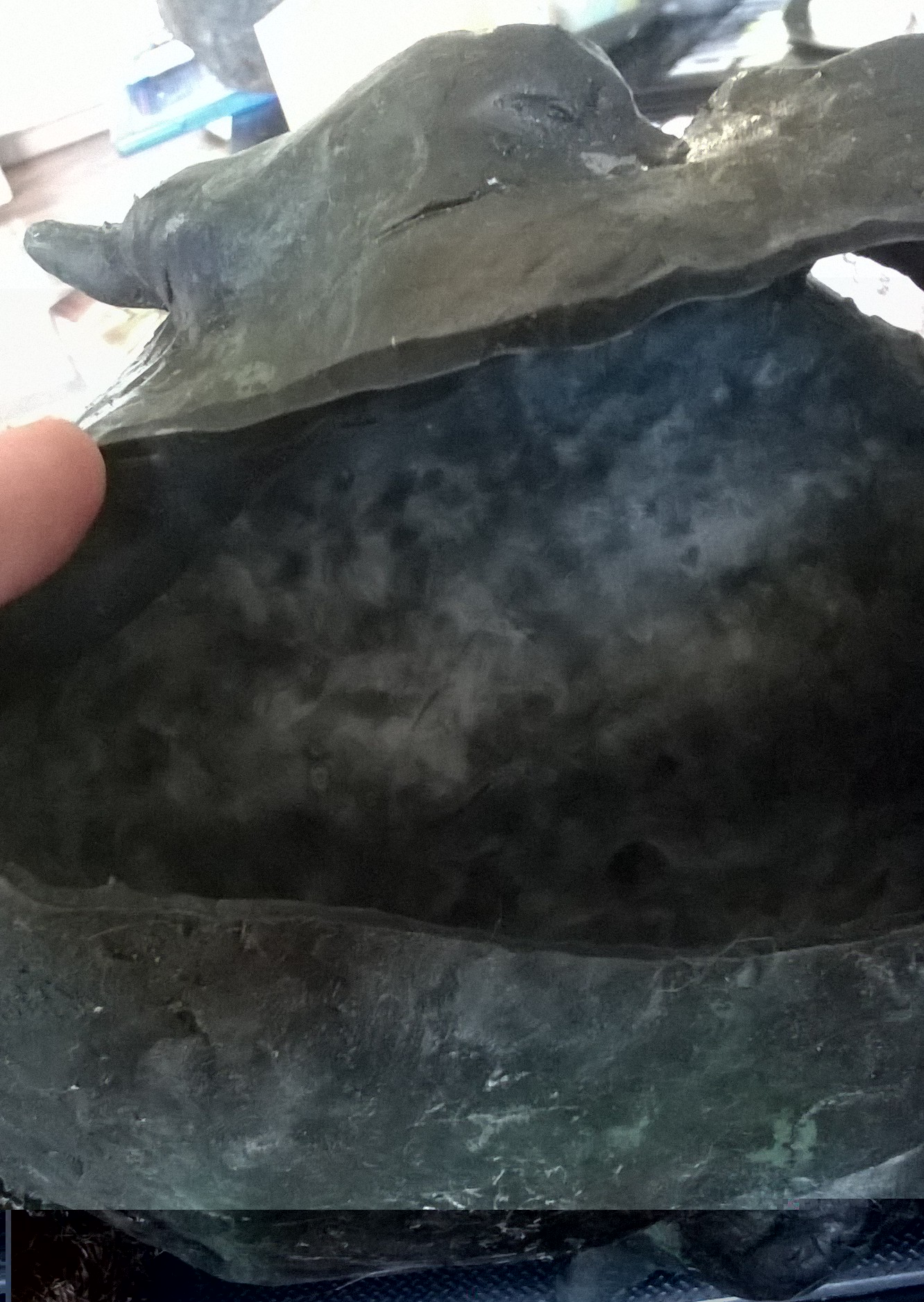

Also beim Ungebilde solltens schon so 8-9 Schichten sein. Je nachdem wie die Fließgeschwindigkeit ist. Lös halt den Hals raus und fühl wie dick die Maske Ist.
Zu 9 Schichten ein Bild.
