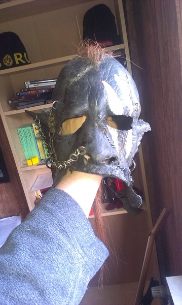

Hallo erstmal, ich habe mir zwar eine neue Maske bei Ungeblide bestellt, jedoch möchte ich die Alte ( Da ich mit ihr einiges erlebt habe) wieder herrichten. Diese hat jedoch einen sehr langen "Cut" auf einer Gesichtshälfte und ich wollte fragen, ob wer ne Idee hat, wie man den Riss eventuell zu bekommt.
Meine Ideen:
-Zu nähen mit Angelschnur, darauf dann Latex
-Innenseite abschmirgeln und dann nen Sofffetzen in Latex tunken und von innen drauf drücken
Hier kommt noch ein Bild des "Cuts" Ich hoffe auf andere Vorschläge ! :)
Grüße Aus Siegen!
Der Riss war hier noch notfalls einfach mit Garn zu genäht, ich hoffe man kann etwas erkennen.

latex mit waschbenzin auf der innenseite ordentlich sauber machen. also richtig entfetten und allen dreck wegmachen...danach dann mit latexkleber ran...bzw zellstoff oder sowas mit latex tränken und hinter den riss tun. wenn man den riss schon hat...dann kann man sich auf die art und weise ja auch direkt ne fesche narbe bauen :)

In Latex getänkte Watte lässt sich gut modelieren

Okay, ich bedanke mich für die Vorschläge, ich finde das mit dem Waschbenzin ganz sinnvoll :)
Problem: Es ist an einer Seite der Nase entlang, deshalb müsste ich die Nase Teilweise nochmal neu Formen, könnte das zu Atmungskomplikationen führen wenn ich das wieder irgendwie dahin bastel?^^ :scrat:

warum sollte es ? du klebst da doch keine 3 cm streifen hinter, sondern irgendwas im bereich von nem milimeterchen...das sollte gar keine probleme geben.

Ich sag mal so, lieber einmal zu viel fragen, bevor ich was falsch mache :p
ich werde mich die Tage mal dran begeben :)
