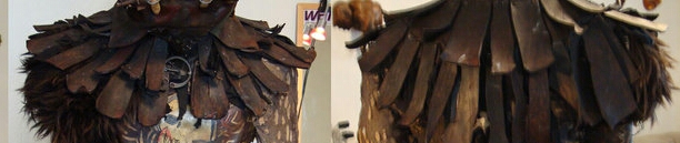

Moin ... ich wollte wissen ob mir jemand helfen kann.
Es geht um den Bau eines Lederkragens mit Lederstreifen (siehe Foto). Ich weiß nicht wie ich da anfangen soll. :scrat:
Gibt es evtl ein Tut. dazu oder hat jemand damit erfahrung.
Mfg.

Am einfachsten wird es sein zunächst mit einem passenden Kragen aus einem Trägerstoff anzufangen.
Entweder aus dünnem Leder, Fell, oder aus festem Stoff. Eben irgendwas woran Du die Streifen dann drannähen kannst.
Schnittmuster ist ja recht simpel, eine Gugel ohne die "Mütze".
Die Streifen nähst Du dann einfach wie Schuppen/Dachziegeln von unten nach oben überlappend an den Trägerkragen.
Re: Bau eines Lederkragens nur wie ?
das leder für den unterbau sollte nicht zu steif sein, damit es vernünftig über deine schultern fällt.
2mm sollte es aber shcon haben , damit es sich nicht durch das gewicht der später aufzunähenden lederschuppen, in seiner form verzieht.
die schuppen selber sollten aus 4-6mm dickem standigen leder sein. für eine hochwertige optik sollten alle kanten der schuppen mit einem kantenzieher gefast werden.
es macht sinn, nicht wild mit dem zuschnitt zu beginnen. überleg dir, ob du einfach nur kleine lederschuppen machen willst. oder vielleicht eine art "strickmuster" mit verschiedenen schuppentypen .
* ich hab da schon bilder im kopf was da möglich wäre und vom 0815 schuppenkragen weg geht*

... Bis jetzt schonmal danke...
nur wie soll der Unterbau aussehen?
Ich hätte mir jetzt das Beispiel mit der Gugel genommen. Einen ca 10-15cm breiten Kragen gebaut und dann jeweils die streifen dran ... evtl noch als weiteres Trägermaterial, Fell drunter.
der unterbau ist ein kreis mit einem loch in der mitte. kannst das teil dann beliebig einschneiden und mit schnallen zu versehen , um es zu öffnen/schließen.
