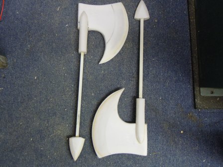

Re:Eine gelungene Orkaxt selbst bauen?
Hab die beiden Äxte ungefähr vor einem Jahr angefangen zu bauen und nicht mehr fertig gemacht!!!
Nun frage ich euch ob ihr Ideen habt um sie noch zu verbessern. Sie sollen später sowohl für meinem Ork Charakter als auch für meinen menschlichen Söldner sein. Also nicht zu ranzig!!!!!
Sie sind 60 cm lang
Sie sind 60 cm lang
