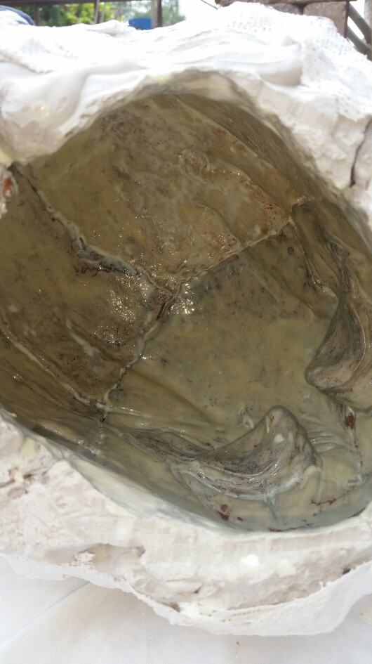

So. Nu steh icv kurz davor und frage mich noch etwas anderes.... Die Form ist ja eingefettet, der Kopf wars ja vorher auch...
Das ist doch jetzt nicht so geil fürs Latex, oder wie?

Moment! Du hast den Knetekopf vorher eingefettet um ihn abzuformen? Das ist soweit nicht nötig.
Vllt schwenkt du die ganze Form einmal komplett für einen Reinigungsabguss mit Latex aus.

Ja, hab ich gemacht.
Die Gipskanten muss man aber fetten, also da, wo die Stege sitzen, oder?
Naja, vielleicht hatdas wenigstens dazu geführt, dass der Kopf so heile geblieben ist...
Also einmal Latex rein und wieder raus? Das mach ich dann vielleicht besser, bevor ich die 3 Teile zusammen gipse? Dann gehts leichter raus ...
Und du meinst, dass ist dann sauber genug?
Nicht, dass dann die Maske kaputt geht....

Ich würd die Form zusammensetzten und einmal n probeabguss machen. Hab keinen Plan ob das letztlich reicht. Hängt vom Fettanteil in der Form ab. Wenn du es raus kratzen kannst dann wohl nicht. Dann vllt mit n bisschen Fettlöser ran.
Klar die Trennwände bräuchten Fett, damit die Bruchkanten besser auseinander gehen und nicht haften.
Ich besser die Bruchkante von innen mit Gips aus. Geht auch Tubenmörtel. Deswegen würde ich die Form zusammensetzten. Meine Formen verbinde ich auch ewig zu einer Form. Andere lassen die Teile lose und binden zum abfornen etwas zum drum. Die bessrn die Bruchkanten auch nur mit Knete aus.

Ich hab Rapsöl genommen. Kratzen kann man das nicht.
Ich glaub ich nehm für die Kanten auch lieber Knete, die kann ich in die Ritzen einmassieren, ohne dass ich die Oberflächenstruktur verhunze. Also, denk ich mir so. Gips schlurrt doch alles voll.
Ich wollte die Teile mit Gipsbinden zusammen bauen.

Ich hab jetzt Latex drin und hoffe, dass das Rapsöl (ließ sich besser pinseln als Vaseline
) mit rauskommt...
Ich konnte mich grad noch rechtzeitig beherrschen, das überflüssige Latex nicht wieder in die Packung zurück zu gießen....

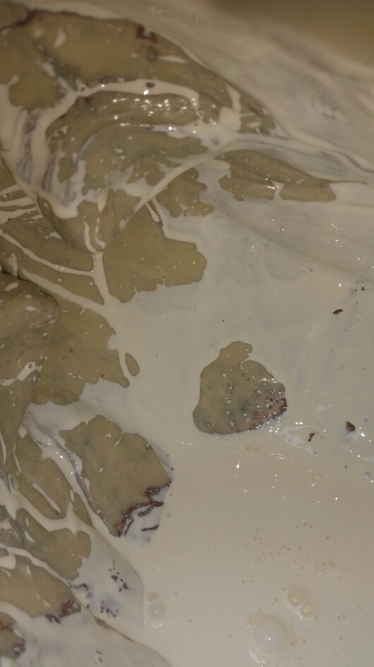

Aaaahhh!
Jetzt ist die erste Schicht trocken und die zweite perlt von ihr ab!!
Warum?
Warum?

Ja das ist ein Phänomen was ich mit meiner Technik gänzlich umgehe.
Woran es liegt: kein Plan. Denn das Problem tritt keinesfalls immer auf.
Um das zu verhindern warte nicht bis das Latex komplett trocken ist. Butterfest reicht.
Dir sollte allerdings erstmal jetzt akut helfen die nächste Schicht aufzupinseln. Wenn's mitn Pinsel nicht geht hilft auf jeden Fall mit den Fingern drauftupfen. Weiß nicht obs die leichte Reibung ist die das Latex leicht verfestigt, aber damit bin ich die Problematik umgangen. Die erste Schicht ist öfters mal Lotus Arschloch

Alles klar....
Pui, dachte schon, es hätte sich jetzt doch mit dem Restfett verbunden odr so...
Also nicht komplett trocknen lassen, dachte, das wär megawichtig...

Re: Fussels erste Fratze
Den Lotuseffekt kannst du verhindern wenn du ein wenig Acrylfarbe in das Latex gießt...also anmischen vor dem Auftragen.
Das hatte bei mir geholfen
