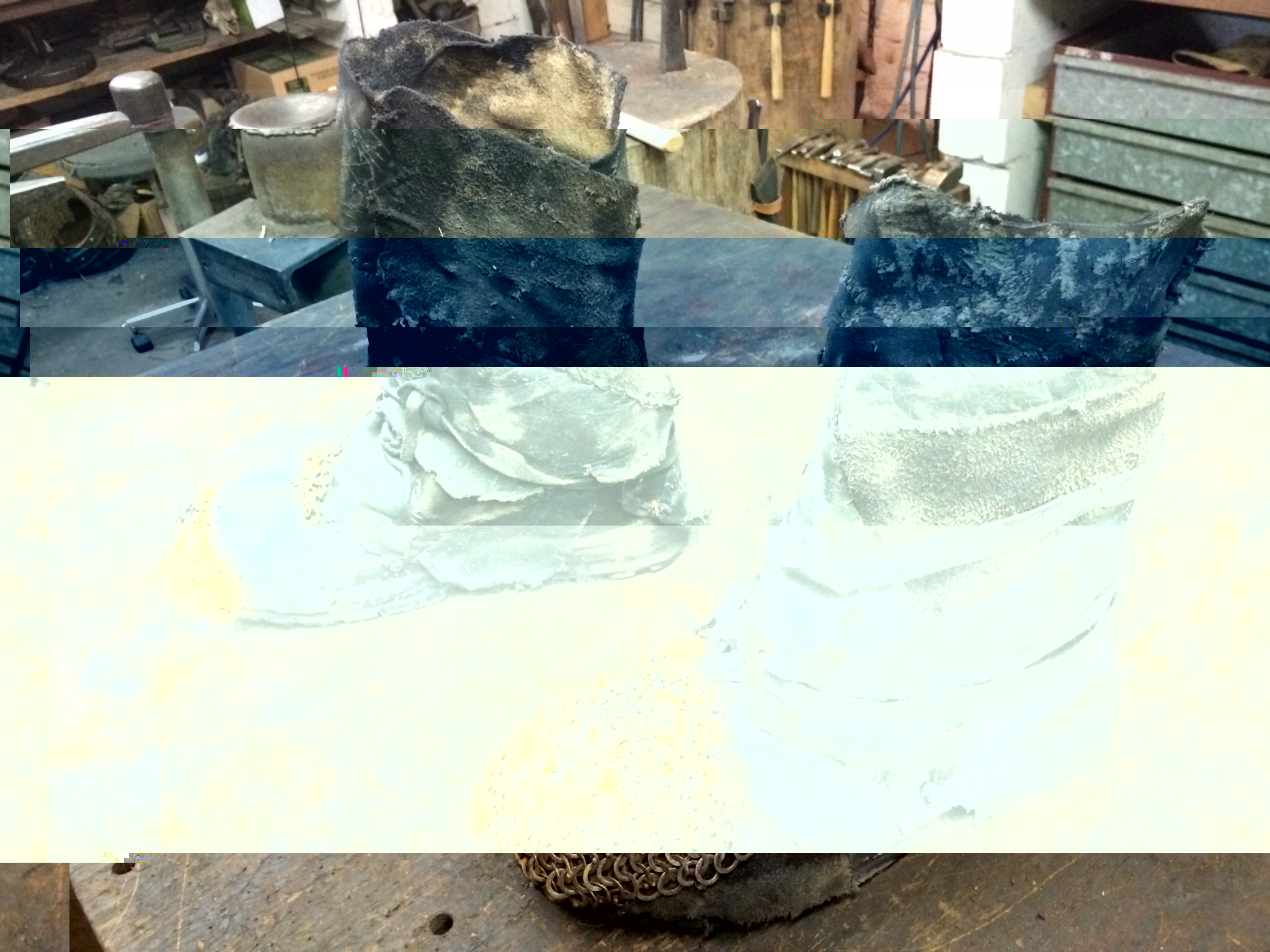

Welchen Kleber hast du verwendet ?
der untere teil sieht noch sehr modern aus, lieber nen bissel über den gummirand lappen lassen, so das nen winziges stück aufm boden schleift.
Die Problematik dabei ist, das sich in dem Leder Dreck und feuchtigkeit sammelt -> Feuchtigkeit greift gern Klebestellen an und die Klebung hält dann bald nicht mehr.
Wenn es in der rille (hab ich auch so vor bei meinen nächsten schuhen) der Sohle endet, kannst du es dort versiegeln. z.b. mit Gummimilch, fugensilikon od. schwarzem Plasti Dip.
Ich überlege, bei dem Schuh dann zwischen 2 möglichkeiten der profil abtarnung:
1. ich nähe noch leder etwas oberhalb der Kante in das geklebte leder ein, dass dann das Profil überdeckt.
2. ich lass es so. der Grund dafür wäre: die Schuhe die ich baue sind speziell für Regen und Matsch. die sind in kürzester Zeit so verschlammt, dass man das profil an der Seite nicht mehr sieht.

Ich hab den guten Köra-Plast verwendet, Dank Deiner Empfehlung! ;)
Die Kanten am Übergang zur Sohle versiegeln ist ne gute Idee; Flüssigkunststoff könnte da auch 'ne gute Lösung sein.

Mit dem köraplast sf sollte auch eine versiegelung möglich sein. Da er wasserdicht abklebt. Könnte nur bisschen seltsam aussehen. Hab die klebestellen bisher auch noch nicht ohne material gesehen. Ka wie der aushärtet von der farbe^^
Gespenstisch beim köraplast ist ja wie schnell der ablüftet. Da haste ja nur ein zeit fenster von ein paar min^^

So, fürs UC sollten die hoffentlich so ausreichend sein!

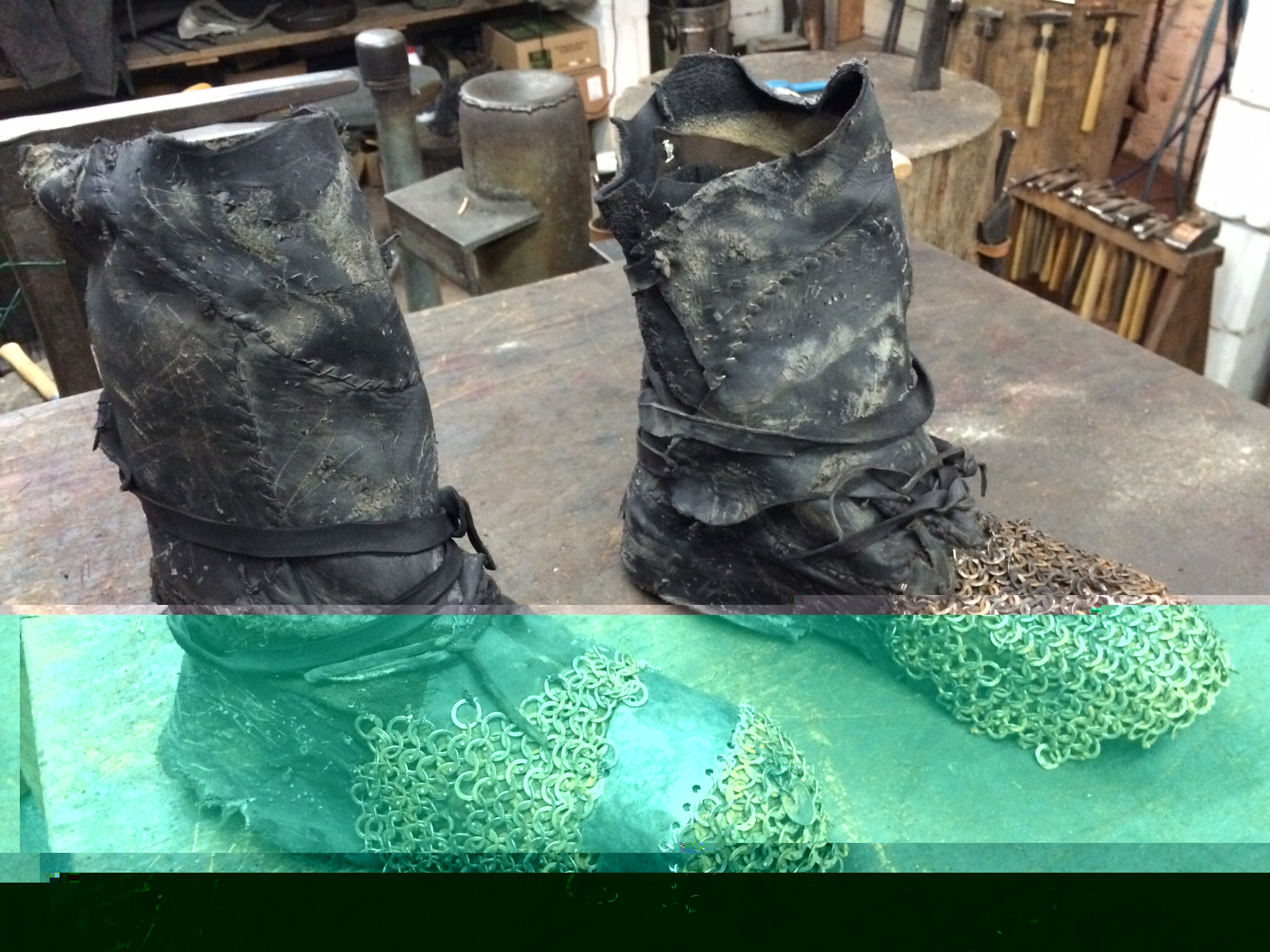

Und nochmal von der anderen Seite.

ein blick auf meine stiefel, die seit 9 jahren im einsatz sind, und behandelt werden wie scheisse.....bei denen ich stinknormalen pattex fachgerecht verwendet habe, sagt: keine losen stellen. bisher einmal eine kleine reperaturarbeit mit, tada, pattex.
- mit der kette drüber siehts natürlich besser aus. ;)

A) ist dennoch kein elastischer Kleber B) ne Tube pattex kostet mit sicherheit keine 1,70. sondern eher 4,00.

Pattex gibt es in zig Ausführungen auch in Elastisch ;)
Zumal gab es mal eine ganze Handwerkliche Generation von Pater Kleber Tischlern die wirklich alles mit dem Standart Pattex geklebt haben. Wenn man mit Pattex gescheit umgeht, klebt der wirklich alles...in meiner alten Fabrik haben wir damit auch teilweise Klaviere geklebt....

Pattex ist super! Aber ich probiere gerne auch was neues aus! ;)
@Hokur: Pattex ist elastisch genug, wenn er nicht zu dick aufgetragen wurde; sonst könnte man ihn schließlich auch nicht im Polsterwaffenbau verwenden!
Aber beim Bekleben von Gummi empfand ich Pattex noch nie als ideal; da ist dieses Köraplast schon besser! Meine subjektive Meinung! 8)

Unter 400% dehnbarkeit ist für mich halt nicht elastisch. ;)
