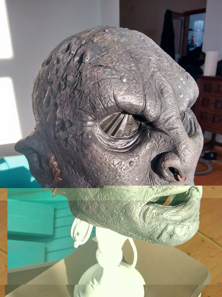

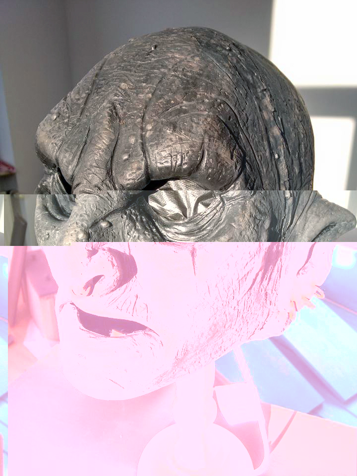

Der Abguss ist fertig und muss jetzt noch gereinigt und dann bemalt werden. Ich glaube, es passt
- IMG_20160404_223045410_HDR.jpg (682.06 KiB) 17952 mal betrachtet
- IMG_20160404_223055585_HDR.jpg (664.1 KiB) 17952 mal betrachtet
- Beiträge: 2384
Re: Ashkas Maske
Sieht echt cool aus. freut mich das es geklappt hat

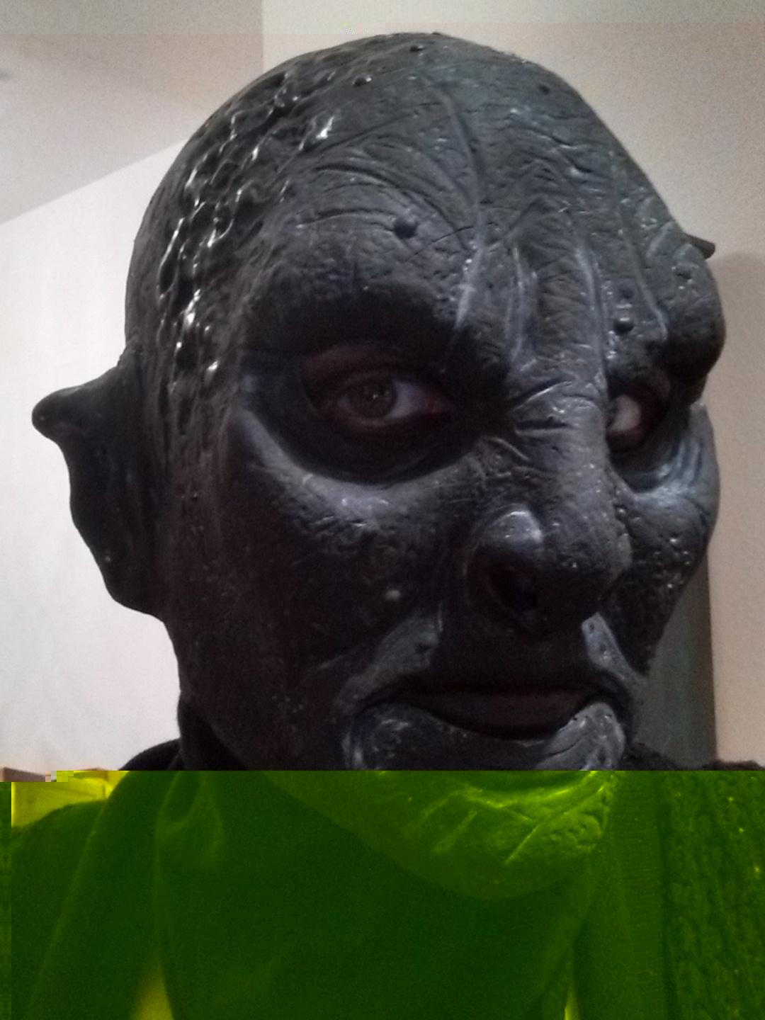

Paintjob done! Jetzt fehlen eigentlich nur noch die Haare und die anschließende Versiegelung mit Plasti Dip
- 12961520_1016363155123755_3068638650938240473_n.jpg (245.98 KiB) 17895 mal betrachtet
- 12923210_1016363131790424_4525359214445486074_n.jpg (329 KiB) 17895 mal betrachtet
- Beiträge: 2384
Re: Ashkas Maske
Geil. Wofür gebe ich hier Tips. Ich hol mir mal lieber welche ab
. Wieviele Schichten Farbe sinds?
. Wieviele Schichten Farbe sinds?-
Ashka
- treuloser Goblin
- Beiträge: 63
- Registriert: 10 Nov 2015 11:14
- Gruppe: Shrak'Kor
- Wohnort: Limburg an der Lahn, Hessen
Re: Ashkas Maske
Urok hat geschrieben:Geil. Wofür gebe ich hier Tips. Ich hol mir mal lieber welche ab. Wieviele Schichten Farbe sinds?
Öhm... bin erst mit Anthrazit grob drüber, dann ein etwas hellerer Ton für Nase, Wangen, Augenbrauen etc., anschließend ein Rot-Braun für das Narbengewebe und schließlich noch mal mit Braun diverse Akzente gesetzt. Ich würde aber nicht von Schichten reden, der Farbauftrag ist ja nirgends deckend bzw. vollflächig.
