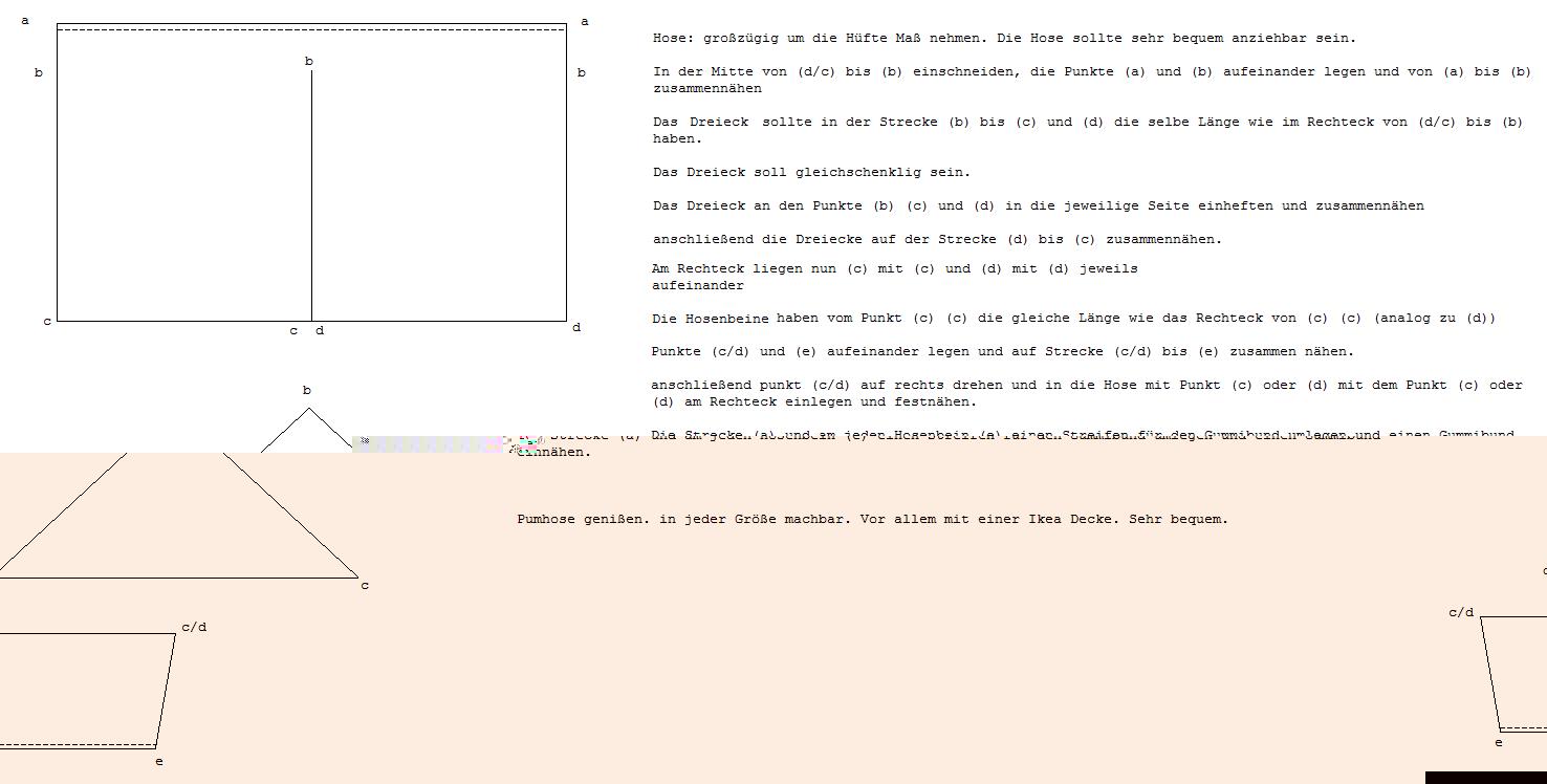

Ne entsprechende Aladdinhose aus einer Ikea Tagesdecke hab ich mir mal gemacht. Das ist eigentlich recht einfach. Du musst dafür lediglich erst mal einen "Rock" machen - das heißt: Einmal so um die Taille wickeln, dass du das Teil bequem an und ausziehenkönntest. - Dann in der Breite abschneiden und natürlich auf Länge bis zu den Knöcheln.
Dann nähst du das Teil ca 15 Cm zusammen - so dass der größte Teil offen bleibt. Auf der "geschlossenen Seite" schneidest du einfach - genau gegenüber von der offenen Stelle - einen Schlitz in der Länge der offenen Stelle.
Dann stellst du dich mal breitbeinig hin und misst aus wie viel das ist. Dann machst du zwei gleichschenklige Dreiecke. Die Seitenlängen müssen dabei den Seiten der beiden Schlitze entsprechen - die große Seite muss so breit wie dein breitbeiniger Stand sein. Die Dreiecke an dieser Stelle zusammen nähen und in die Hose in die beieden Schlitze einnähen. Dann Nähst du noch einen kleinen Streifen unten am "Knöchelteil an" und dann machst du ein Gummi in deiner Größe und nähst diesen in einen Tunnel ein. (Einfach die Kante umlegen und - mit dem Gummi innen drinne - zu nähen.

@ Draghum: Dad find ich voll verwirrend. o_O
Glaub mit Foto ginge das einfacher. Aber solche Schnittmuster gibts ja viele.
Pumphose Anleitung.JPG (85.16 KiB) 19211 mal betrachtet
Dat es immer einfach sein muss :moin:
