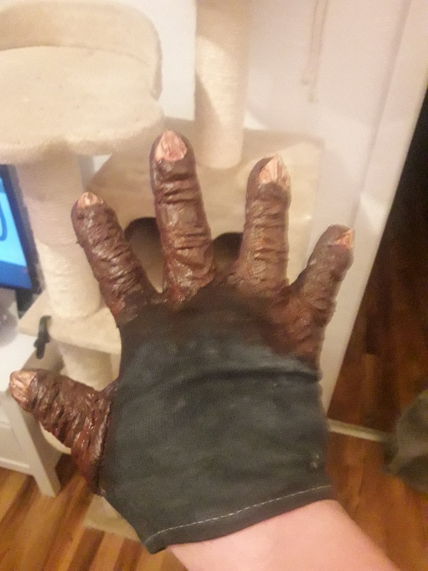

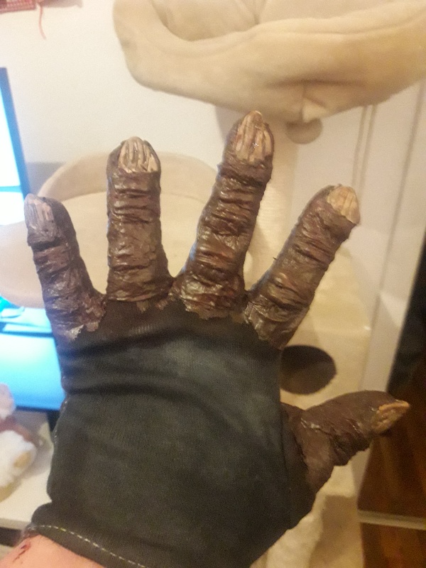

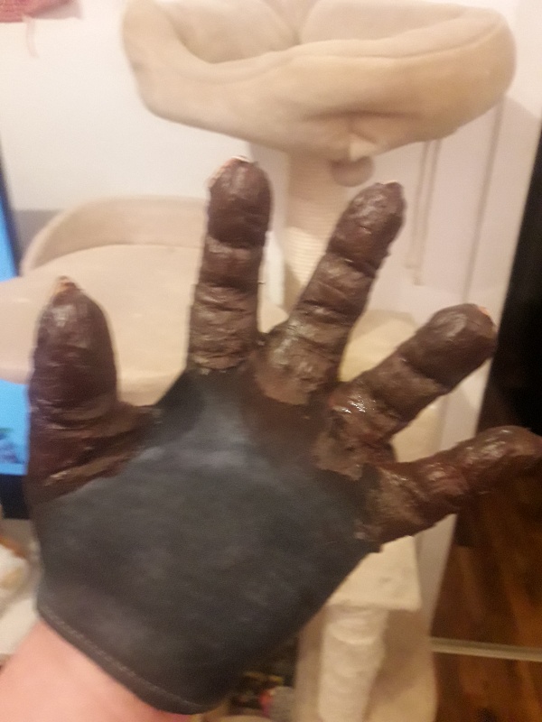

Das ganze soll dann auch in einen Folgenlosen Handschuh. Finde cool wie sich die einzelnen Fingerglieder abzeichnen

You make it look easy - is it?
"Gitul grish, gitul mat!"
Beiträge: 3035
Re: Uroks Masken
Oh its so hard. If you try it you would ends up as a crying desperate maggot ]]D
No its really easy. First you need the nails. I sculpted them with Fimo. Afters backing the nails i sewed them on a thin cotton glove wich i coloured black in the first place. If you want long looking nails, dont sew them half over the edge of your fingertip. Cause all over standing parts of the nails would be in your way of picking stuff from a surface. If you need long nails ,just sculpt them long but let the top of the nail ends with the top of your own fingertip.
And for the skin i used Toilet paper and latex with some sculpting tools. Wearing the gloves while sculpting makes it easier. Than you need of course a hairdryer. Flexing your fingers will create that seperated look of phalanx, but you should use talcum against the stickiness of the latex before flexing the fresh latex Skin

Urok, gives some nice insight into what I've done, and how I've done some stuff correct and others wrong. Still sounds easier than done ;) but thanks for the insight and inspiration sir!

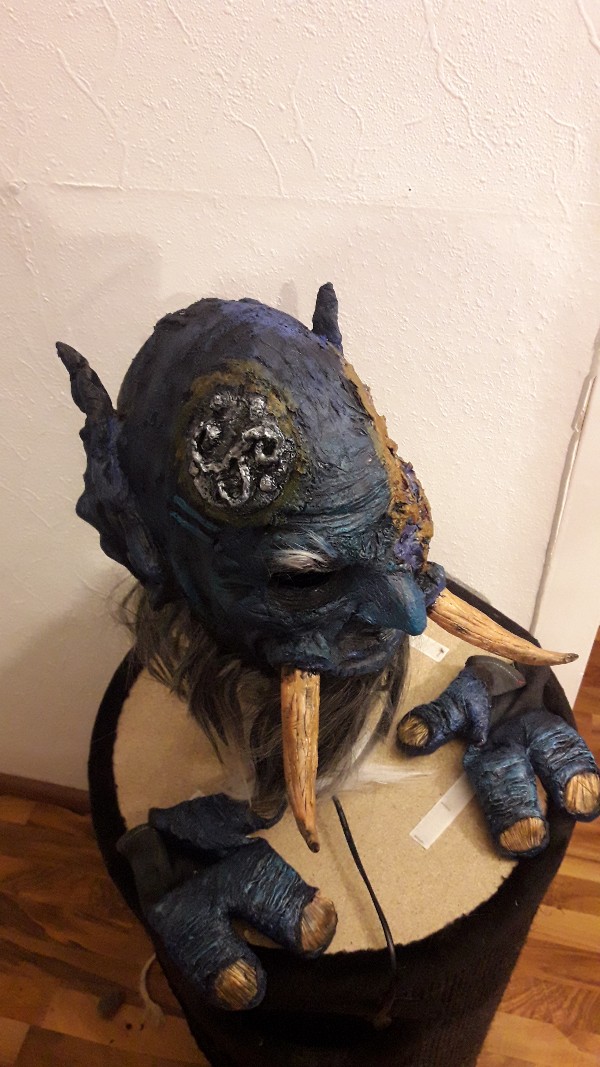

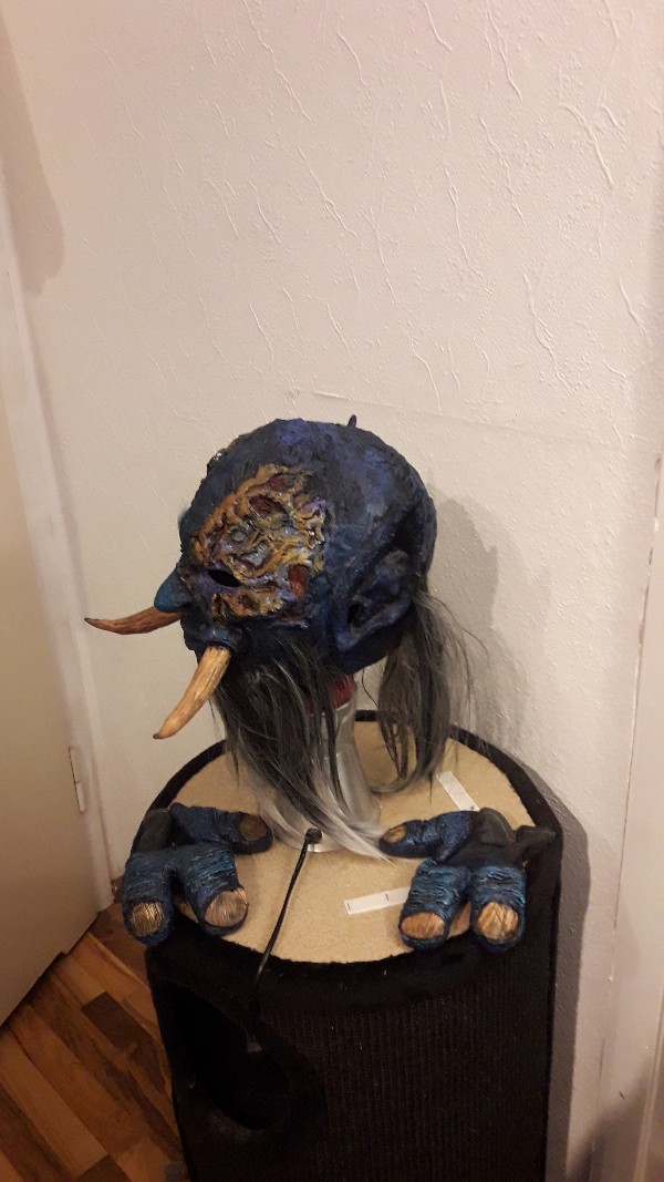

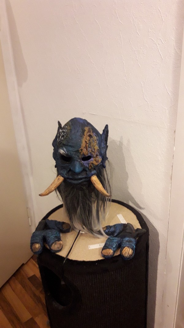

Hier mal wieder eas von mir. Troll Maske im Warcraft Style. Ist eine Clanfremde Arbeit.
Beiträge: 3035
Re: Uroks Masken

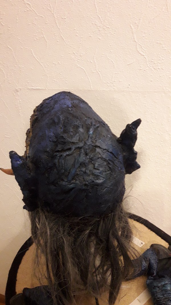

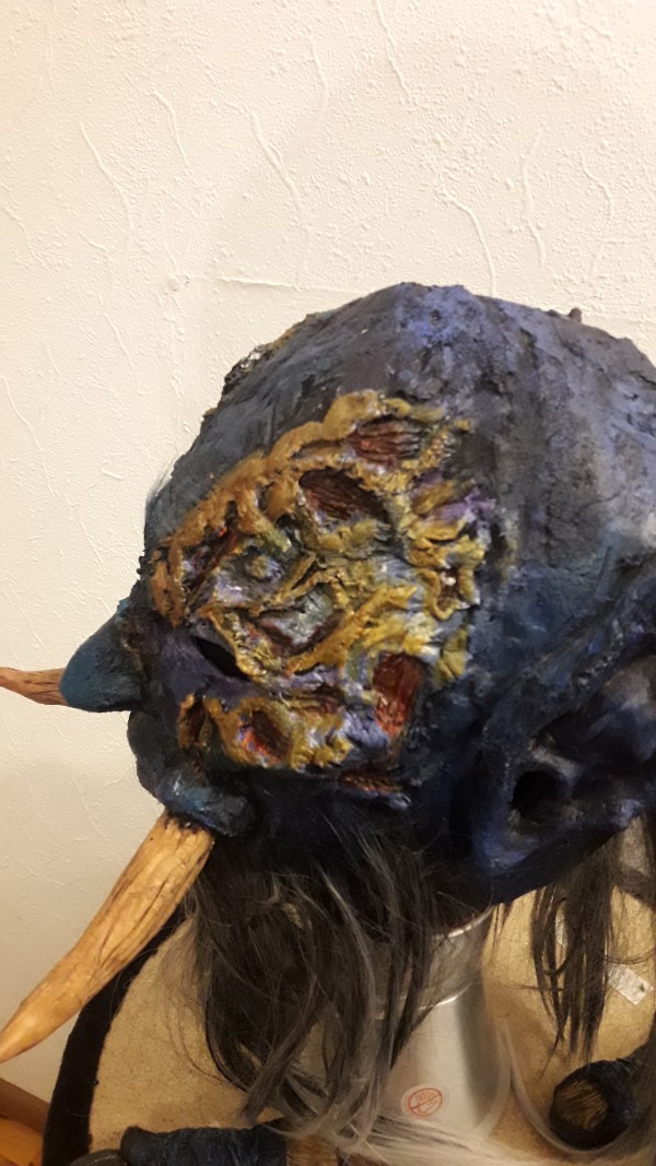

Hier noch ein Schwung Bilder.
Die Handschuhe sind nur die Trollfinger da der Träger sich dazu noch Lederhandschuhe bauen wird.

Re: Uroks Masken
Beitrag von Grishlûk »
Sach mal, wie bekommst du die Hauer stabil hin?
Sind die mit irgendwas gefüllt?
Beiträge: 3035
Re: Uroks Masken
Diese Hauer sind aus Sculpey. Alle vorherigen waren aus Fimo. Ich denke wenn ich eine Maske mit Latex Hauern machen würde, dann würd ich sie mit mit Watte ausstopfen. Und unten mit Latex versiegeln. Damit sich dir Watte nicht voll saugt.

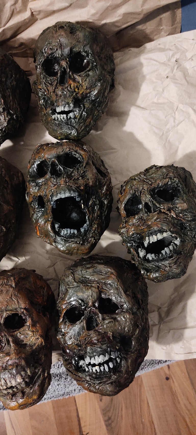

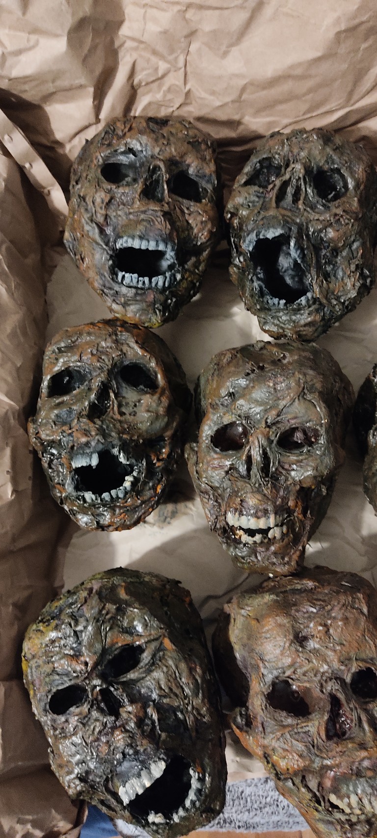

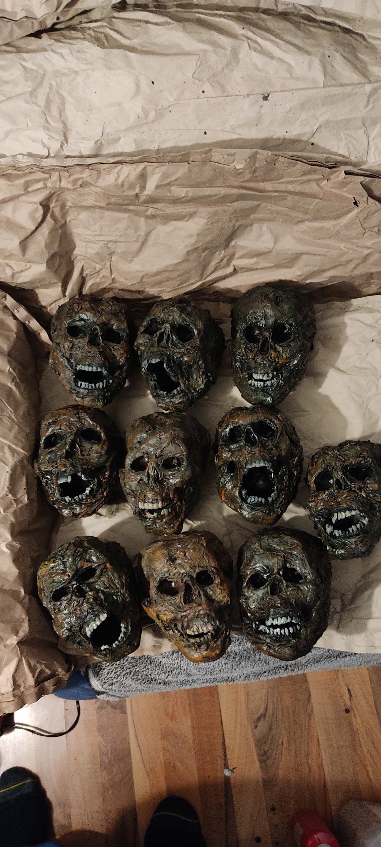

Hier Mal eine Auftragsarbeit. 10 Rottende Schädel
