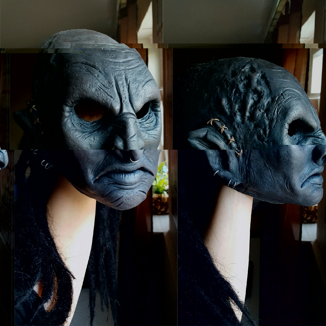

Verfasst: 18 Aug 2016 22:00
von Ashka
Ashka 2.0
... endlich fertig :D
Liebe Grüße
Ashka / Lena
Re: Ashkas Maske
Verfasst: 19 Aug 2016 00:08
von Ranâck
Coole Sache :up:
Re: Ashkas Maske
Verfasst: 19 Aug 2016 05:17
von Urok/Worgahr
Echt sehr cool
