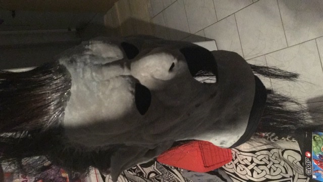

Ich hab es mal gewarkt mir erstmal eine Maske von ungebild zu kaufen und jetzt mein nenen zu können ^.^ finde sie sehr toll nur hab ich jetzt den fehler gemacht das sie „natur“ ankam
(War wiedermal zu schnell und hab nich alles gelesen) :fününü:
Seis drum meine frage ist es jetzt mit welchen Farben (art z. Akryl-, Öl-, Wasser-, etc) kann man diese bemalen um ein gutes Ergebnis zu erziehlen
Und ab besten mit welcher Technick ?
- Tupfen
- Airbrush
- shaden ?
Hoffe ich bekomme paar Tipps
Ps ich poste mal die maske dazu

Hallo
Also das mit der Maske ist ja kein Beinbruch, nur ein wenig unglücklich.
Ich hab meine mit einer Mischung aus Latexmilch und Acrylfarbe bemalt. (Ich Depp hab sogar die Haare selber drangeklebt :fününü: )
Da eignet sich ein Schwamm zum Bezahlen sehr gut (die billigen Küchenschwämme vom Discounter) und dann die ganze Maske gut und gleichmäßig abtupfen. Erst mit schwarz zwei bis drei Grundschichten und dann halt mit den gewünschten Farben das Gesicht aufbauen (tupfen und wischen, je nachdem was du machst).
Und alles immer gut mit einem Föhn trocknen, bevor du die nächste Schicht aufträgst.

Zwei Möglichkeiten. Entweder Acryl in Latexmilch mischen. Die Nachteile sind, man braucht Latex, man sieht erst nach dem trocknen welche Farbe man angemischt hat und durch die Reibung beim tupfen können sich knubbel bilden. Vorteile, durch die vielen verschiedenen Acrylfarben hat man eine breite Farbpalette.
Oder du nimmst Stoffmalfarbe. Nachteil das sie etwas teurer ist. Gibt's bei Idee in winzigen Töpfchen für 3 Euro oder in ca 400ml bei Amazon. Für ca 7 € . Vorteile du siehst sofort welche Farbe du da drauf klatschst und sie lässt sich echt schön auftragen.du brauchst keinen Föhn. Wäre meine persönliche Empfehlung . Würde sie vorher schwarz grundieren. Da reicht eine Schicht.Ich nutze immer die Eulenspiegel Schminkschwämme

Einen schwamm habe ich sogar von ungebilde mitgeliefert bekommen
Frage zwecks Akrylfarbe kann man die auch ohne latexmilch auf die Maske auftragen will das gern heute noch machen hab nur leider keine zuhause
Und kann man für die Grundierung in meinem fall schwarz auch die Grundierung von Games Workshop hernehmen ?
Beiträge: 3035
Re: Zûnrág erste Kalmotte
Nee. Acryl Farbe bröckelt dir weg weil sie im getrockneten Zustand nicht flexibel ist

Dritte Möglichkeit: Flexipaint:
https://www.marketender.de/Webshop/Mate ... 500ml.html
Die transparente Variante kann man wie Latex mit Acrylfarbe mischen. Kriegt keinen Latexkrebs und ist unkaputtbar, auch ohne Topcoat. Nachher nur als Finish mit Sillikonöl (oder doch dem produktspezifischen Topcoat) drüber.

Das ist dann wohl die teuerste Variante. Der Vorteil mit dem Latexkrebs ist ja leider nur bedingt. Da das Latex drunter ja trotzdem nicht unverwundbar wird.
Denke am billigsten ist gersde wohl doch Stoffmalfarbe du musst kein Geld für Latex ausgeben. Und du bräuchtest maximal 3 Farben. Je nachdem.
Braunork: würden Ich schwarz, braun, gelb oder Rot holen. Mit schwarz kannst du das braun dunkel mischen oder halt mit Gelb oder Rot heller.
Schwarzork: da brauchste eigentlich nur schwarz und weiß. Mit dem weiß kannste halt Hellschwarz bis Grau mischen.
Oder grünork: da würde ich schwarz, dunkelgrün und hellgrün oder gelb nehmen. Oder schwarz,hellgrün und Gelb. Damit kannst du dann diverses Mischen.
Oder wenn du diese typischen Ungebilde Fleckmuster willst. Da würde ich die Maske dunkel grundieren, dann mit der Grundfarbe drüber und wenns trocken ist die Maske nass machen mit Wasser und dann mit verdünnter Farbe die helleren Sprenkler drauf tupfen. Ellen benutzt selbst ja auch Stoffmalfarbe

In meinen Augen aber die Beste ;) Habe alle 3 Varianten mehr oder weniger durch.
Da das Zeug ja auch als Ersatz für Latex auf Larpwaffen dient, hab ich da mal einen Langzeit-Belastungstest gemacht:
Hatte meinem Sohn (damals 3) im Frühjahr 2019 zum Fasching einen kernlosen Piratensäbel gemacht (3-4 Schichten Flexipaint, Silikonspay als Finish). Nach gut 6 Monaten Liebe war der Schaumstoff deutlich sichtbar hinüber. Das Flexipaint ist unbeeindruckt. Trotz fast täglichem Bespielens jenseits aller Belastungen, die bei halbwegs achtsamer Behandlung auf Cons auftreten.
Nach ca. einem Jahr war der Schaumstoff richtig Matsch, aber am Flexipaint nur eine kleine Macke.

Nee ich versteh schon das das Zeug super ist. Aber es bringt dir ja die teuerste Farbe nichts wenn sie Langlebiger als das Material darunter ist. Ich habe letztens meine 30. Maske fertig bekommen und schwöre auf Textilmalfarbe. Aber habe auch null Erfahrungen mit Flexipaint. Wie dick wird das denn eigentlich? Oder verhält sich das komplett wie quasi eine Schicht Latex?

Flexi trägt deutlich weniger auf als Latex, zB. Übergänge auf Schaumstoff zu kaschieren ist damit nicht so leicht. Es werden aber halt für die Haltbarkeit auch nur 3-4 Schichten benötigt. Latex brauchst du ja doch deutlich mehr. Das schöne ist, dass mans für Details auch einfach mit Wasser runter verdünnen kann, dementsprechend dünn wird dann die aufgetragene Schicht.
