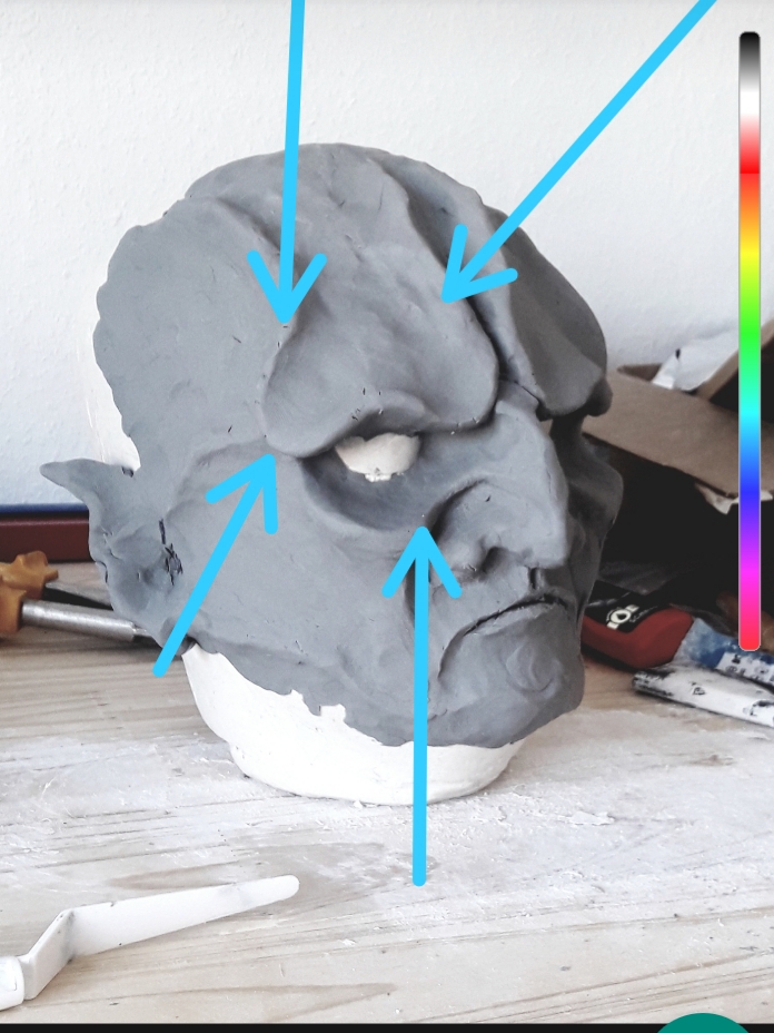

Gestern gings weiter:

Ich finde die Grundzüge schon gut, ich bin gespannt.
Beiträge: 3035
Re: Sharkoth Maskenbau
Übertreibungen wie große Jochbeine,Nasen oder fette Augenbrauenwülste gehen klar, schau nur das du an einigen Stellen nur Dünn Plastilin aufträgst ,damit dein Gesicht genug Berührungspunkte mit der Maske hat. Dann hat sie später auch genug Bewegung im Gesicht wenn du sprichst. Und trinken fällt einfacher.

Habe versucht deine Tipps umzusetzen und auch mehr Übergänge reinzubekommen:

Sieht echt ganz schön Cool aus :up:
Bin auf das fertige Ergebnis gespannt.
Beiträge: 3035
Finde es schon ganz cool. Ich weiß nicht was dein Ziel ist
Allerdings empfinde ich viele Dinge als zu spitz zulaufend. Das wirkt etwas Star Trek Alienhaft une ein Stück weit unnatürlich. Vllt kann man das alles verbreitern.

Nachvollziehbar. Ich habe das Ziel so Features von japanischen Dämonenmasken einzubringen, habs aber vll bisschen überzeichnet.
So in etwa: https://i.pinimg.com/originals/ee/c4/4c ... d5b11c.jpg
Werde mal schauen dass ich es etwas abschwäche, danke!
