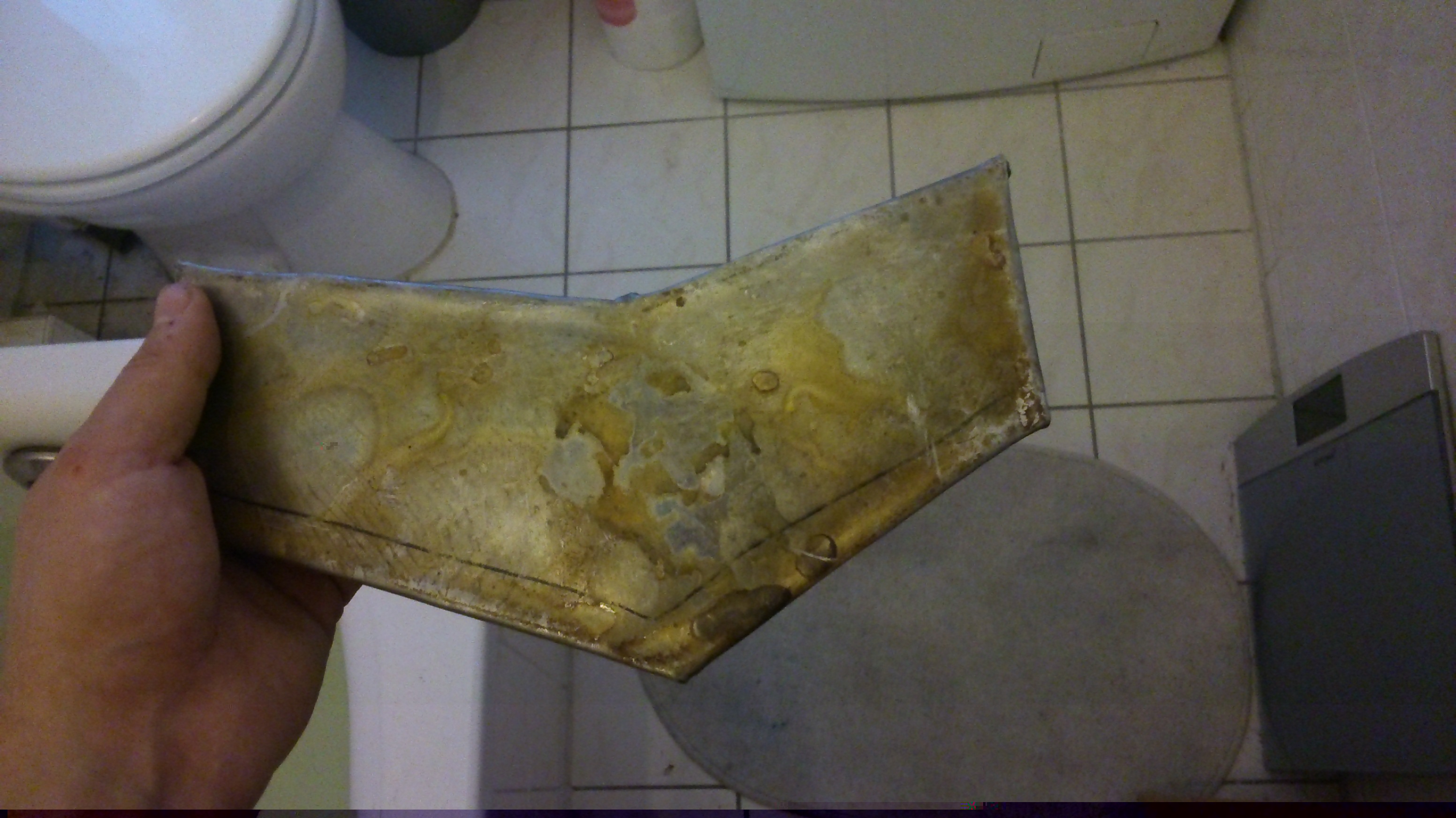

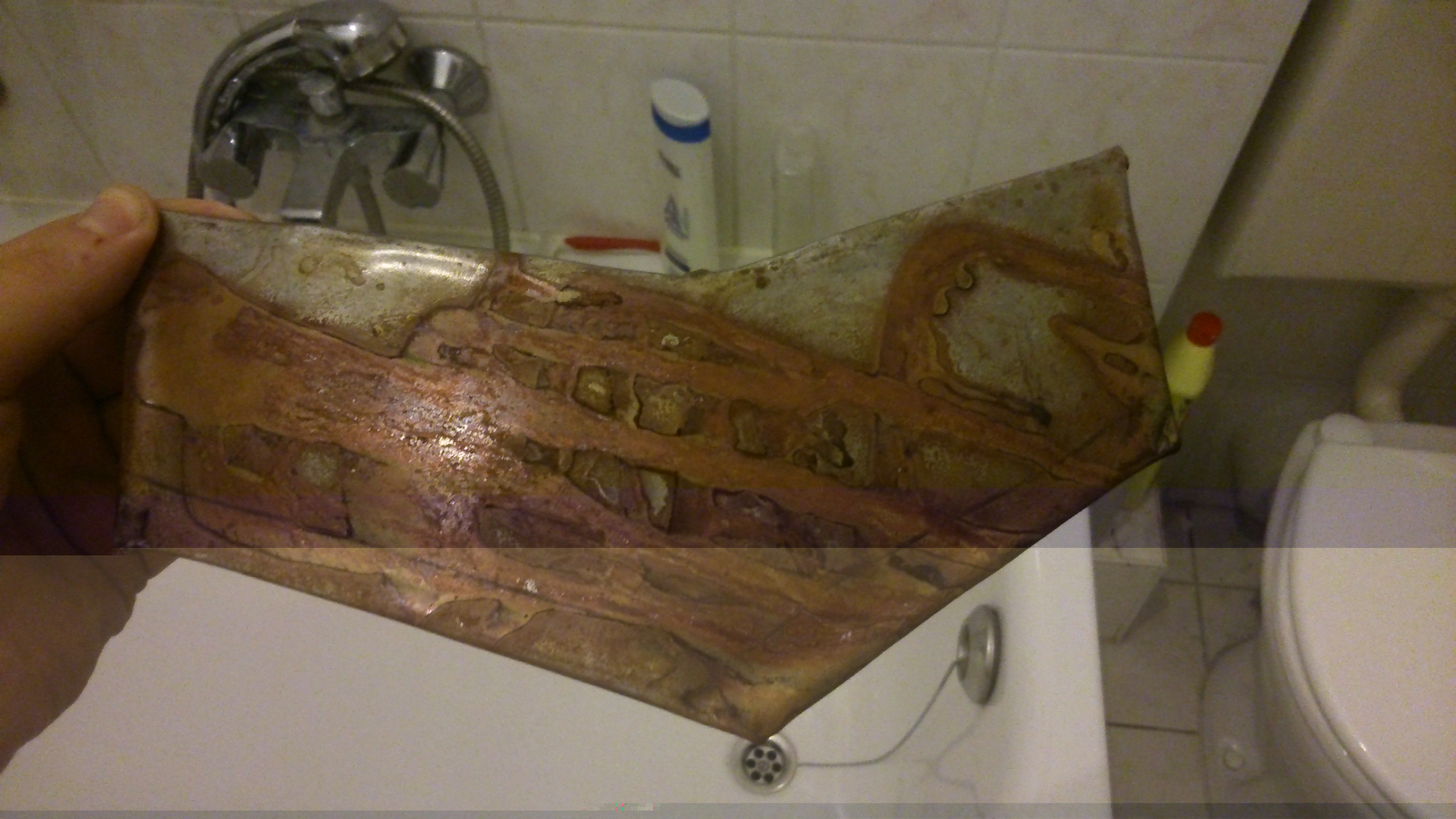

Wenn du Dinge rosten lassen willst, ohne mit dicker Chemie zu hantieren....
Ich habe vor einer Weile Väterchen Rost gefunden... das Zeug ist unglaublich...
Wichtig ist, dass du den WC-Essig Reiniger nimmst und nicht irgendeinen anderen.
Ein wenig von dem Zeug aufs Metall gekippt und du hast am nächsten Morgen eine dicke Rostschicht. K.A. was und wie es das genau macht, aber die Resultate sind beeindruckend.... ach ja... und es ist bio(hust) qualität^^
Die Bilder sind das Ergebnis vorher....und dann 5h später nach druffkippen von dem Zeug!
Vorher
Vorher
Nachher
Nachher
Zuletzt geändert von Zhûul am 22 Jan 2014 01:19, insgesamt 1-mal geändert.
