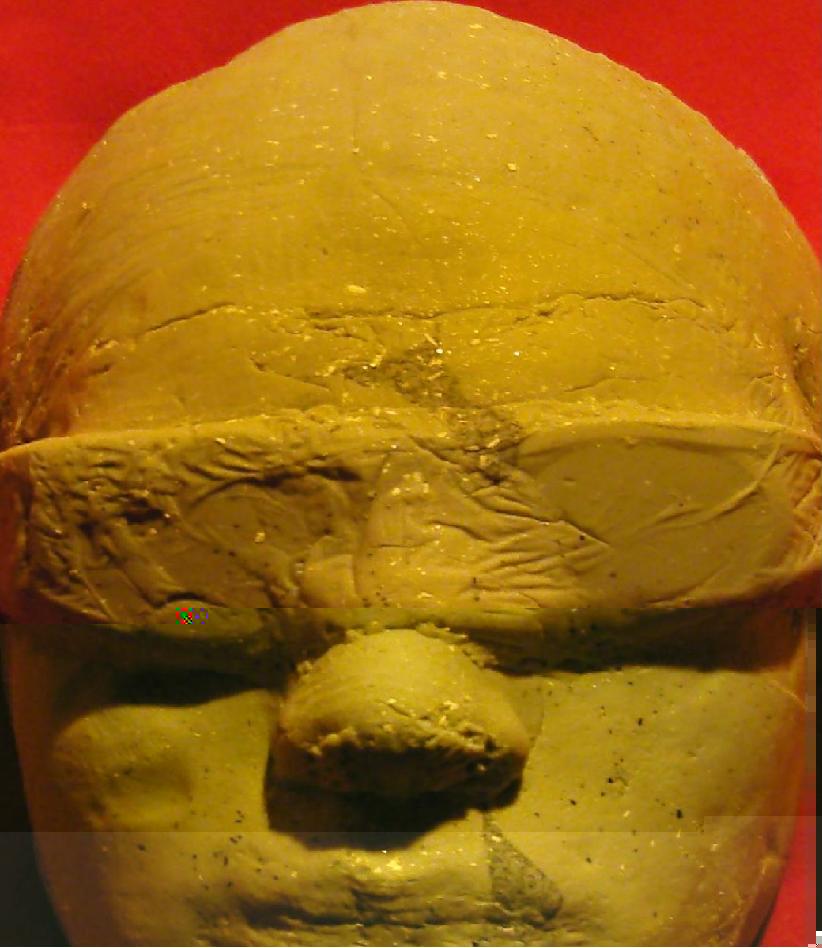

Bestenfalls ist hier eine Dreiviertelmaske geeignet, die auf den Brillenträger abgestimmt ist. Diese lässt sich bauen, indem man die Brille mit unter den Gipsabdruck des eigenen Gesichtes bringt, um so die Maske anpassen zu können.
Es hat sich als funktional erwiesen, die Brille mit Alufolie zu umwickeln und dann aufzusetzen, bevor man den Gipsabdruck fertigt.

« Antwort #13 am: 13.03.2009 um 22:00 »
So, hier ein Bild von der Fimoform mit Brille, auf die das Gesicht dann für Passform über der Brille aufmodelliert wird. Ich habs verkleinert, deshalb ist es leider etwas verzerrt, aber die Kerntechnik sollte daraus hervorgehen.
